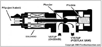

- petulak
- Příspěvky: 5658
Re: volnoběžný ventil
už, jsem ti to výše psal, máš auto 12 let starý, tak si furt čisti vol. ventil.
ve kterém je unavená pružinka + netěsní kuželka.
tlaky + svíčky, nemaj s volnoběhem nic. ak už z názvu vyplývá, jde o regulační prvek volnoběhu. Celá jednotka je připevněna k tělesu škrtící klapky. V případě, že je klapka uzavřena, vzduch vstupuje do motoru dříve, než by prošel klapkou. V podstatě obchází těleso klapky a dostává se do té části sacího kanálu, která vede přímo k válcům. Volnoběžný ventil byl vynalezen proto, aby motor mohl být zásoben vzduchem i za nepřítomnosti řidiče. Ventil zná pouze dvě polohy: otevřenou a uzavřenou, neexistuje situace, ve které by byl otevřen „napůl“. Řídící jednotka vysílá během jedné vteřiny velký počet pulzů, kterými určuje, zda ventil má být otevřený nebo ne. Tyto pulzy způsobují kmitání plunžru uvnitř ventilu. Frekvence kmitů je dostatečně vysoká na včasnou úpravu sacího procesu, proto byste neměli zaznamenat sebemenší změny v otáčkách motoru. Kmit nazýváme pracovní cyklus, jeho hodnota je procentuálním vyjádřením času, po který je ventil otevřen. Tedy pro stálé uzavření ventilu platí hodnota 0%, při stálém otevření říkáme, že je ventil otevřen na 100%. Neexistují jiné hodnoty pracovního cyklu.
- Příspěvky: 652
Podle obrázku ho pružina zavírá = unavená pružina by měla znamenat vysoké otáčky volnoběhu a ne chcípání. Chcípání by byl spíš problém v solenoidu že otvírá míň než by měl.
