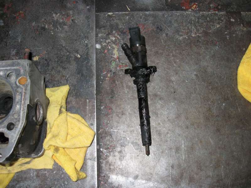

Re: 1,6TDCI - podfouknuty vstrik

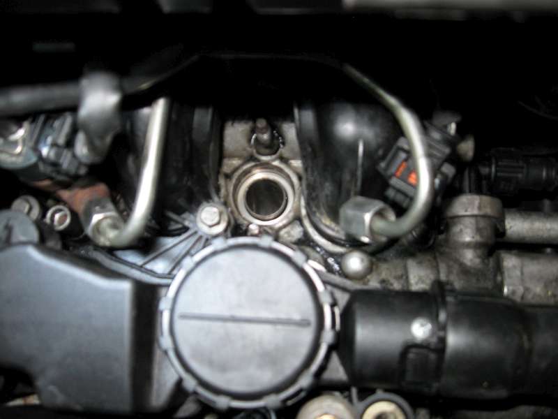

Ne. Myslím dosedací plochu vstřikovače jak je ta měděná podložka.
Munga
- Příspěvky: 103
- Registrován: 08.02.2013 22:27
Předpokládám že dosedací plochu vstřiku - správně se má zafrézovat,ale většina z nás si kuli tomu frézky nekupuje a ošmrdlá to šroubovákem,já také.
Jestli máš frézku tak to udělej,ale de to i bez ní.

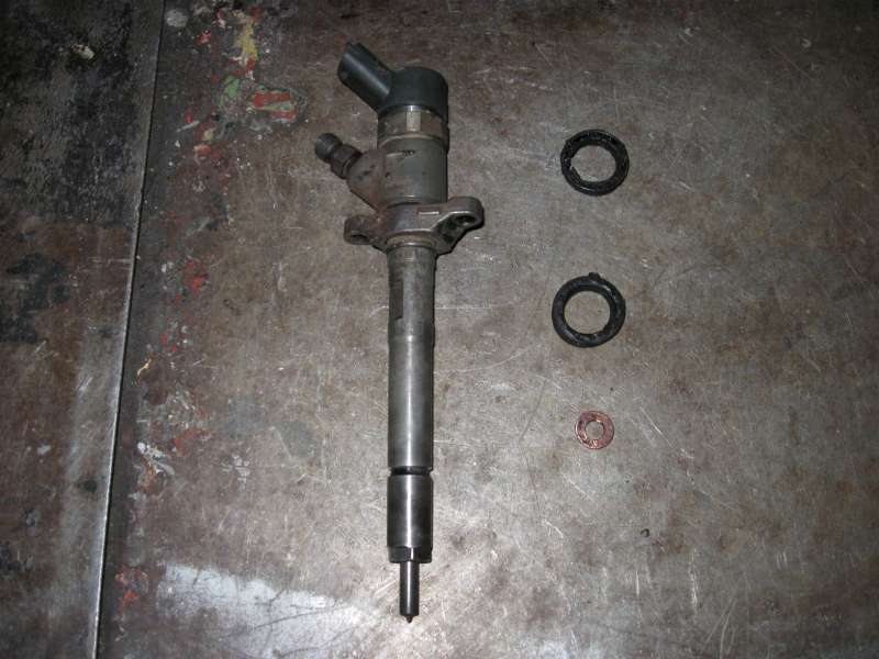

Tak už jsem toho asfalťáka kuchnul. Dělal jsem to na ohřátým motoru a vstřik šel ven dobře.
Pokud bych to ale nechal vychladnout asi by to bylo horší, protože ten asfalt kolen vstřiku by ztuhnul.
Abych byl upřímnej, jsem rád, že jsem se jeho demontáži vyhnul.
Úkol zněl totiž jasně - přetěsnit podfukující vstřik, nic víc, nic míň.
Tak nějak. Demontáž sání předpokládá demontáž trubek ke všem vstřikům. U Cmaxu bych se asi nevyhnul demontáži stěračů a torpéda aby se dostal k railu. A jak se říká: každý dobrý skutek bývá po zásluze potrestán. Motor jinak funguje v pohodě, tak proč se srát tam kam nemusím?

Operace se zdařila. Jen pro zajímavost aktuální ceny těsnění na jeden vstřik:
Mám v tom rád pořádek, tak jsem si to vytisknul, třeba to bude i někomu jinému nápomocné ještě jednou zopakuji co zde již někdo psal materiál na komplet přetěsnění vstřiků a sání (když máte u vstřiků loužičky nafty nebo oleje a nevíte odkud, je lepší vyměnit vše, za těch pár korun to stojí):
Vstřiky:
364862 Svorka 4ks 9.00 36.00
1314368 Drzak 4ks 91.00 364.00
1233683 Podlozka vstriku 4ks 52.00 208.00
1432205 Podlozka 4ks 44.00 176.00
Sání:
1254376 Tesneni kryt 4ks 92.00 368.00 (jsou k dostání i sady z druhovýroby po 4 kusech)
1254375 Tesneni kryt 4ks 89.00 356.00 (jsou k dostání i sady z druhovýroby po 4 kusech)
Vstřiky:
Sání:
mohu poprosit o číslo P/N toho hranatého těsnění sání. Je to dle obrázku č.5.
Mám už taky přetěsnění vstřiků za sebou, prosakovali lehce dva, ale udělal jsem všechny plus vyčistil komplet sání. Ceny koukám stále podobné.
