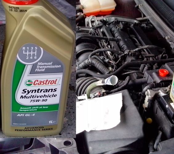

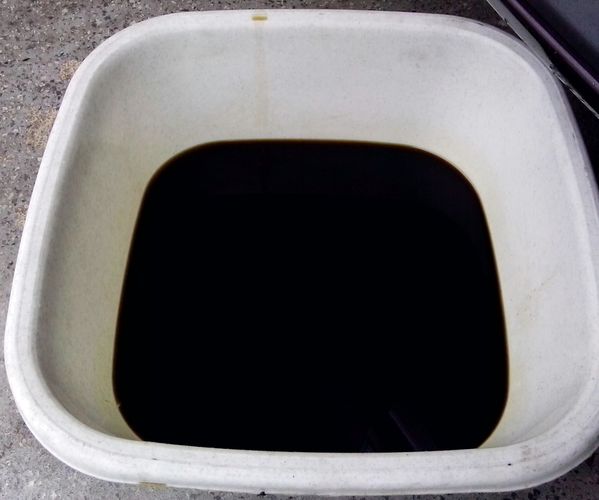

Příspěvek od LeonardoTM » 16.05.2016 11:11
Ahoj, řešil jsem podobnou věc na svém autě (FFII, 1.6 TiVCT 85kW, 2008) a shromáždil jsem nějaké užitečné informace z tohoto fóra i z jiných zdrojů, o které bych se chtěl podělit.
Dělal jsem to sám, takže jen náklady na materiál, ale časově to bylo nejméně na 2h, spíš na 3h.

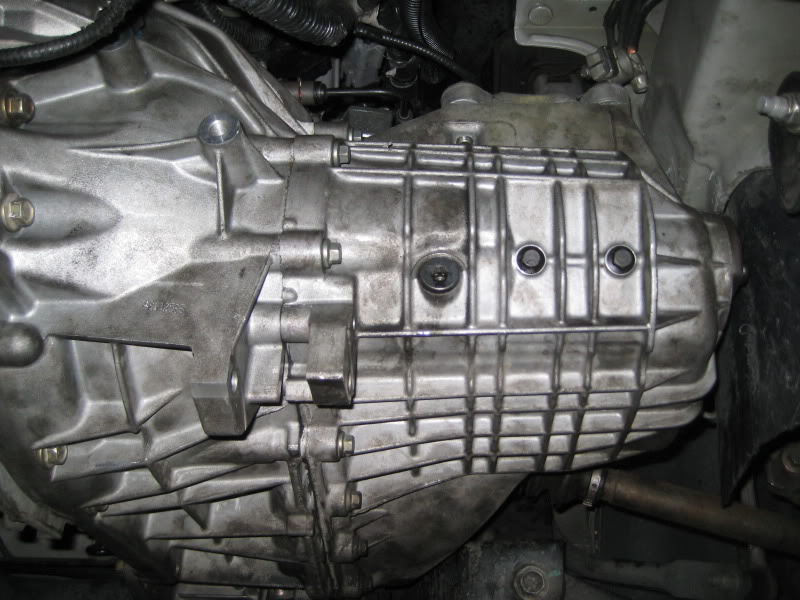

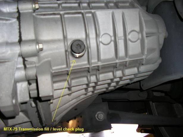

Předně je třeba říci, že existují 2 typy převodovek, které mají odlišné napouštěcí a vypouštěcí šrouby a velikost olejové náplně. Osazení převodovodovek IB5 a MTX pro jednotlivé motorizace, je to sice pro FFI, ale myslím, že i u FFII to zůstalo podobně:
http://www.ford-focus.cz/forum/viewtopi ... 99evodovka
Vizualně vypadají takto:
Převodovka IB5 (objem náplně 2.3l):
http://www.focusfanatics.com/forum/gene ... fluid.html
Převodovka MTX (objem náplně 1.9l):
http://forums.focaljet.com/showthread.p ... uid-change
V mém případě jsem do IB5 dával tento nový olej:
http://www.zbozi.cz/vyrobek/castrol-syn ... 75w-90-1l/
Po vypuštění přes ten spodní šroub (odkapáno přes noc, vozidlo na rovině) jsem tam nalil 2.0 l nové náplně a pak už začal olej vytékat z napouštěcího otvoru. Ještě před nalitím nového jsem prolil převodovku asi ještě 0.5 litrem nového oleje, který jsem nechal také vytéct. Prostě jsem počkal, dokud nezačne vytékat čistý olej. Trochu mě zarazilo, že jsem nalil jen ty 2 litry. Je možné, že ten vypouštěcí šroub není až úplně u dna a proto tam zbyl nějaký mrtvý objem, ze kterého není možné vypustit olej takto přes šroub. Možná by pomohlo to odsát (jak doporučují na jiných fórech) pomocí tenké hadičky zastrčené dovnitř až na dno a velké stříkačky. S tím jsem si nechtěl už hrát.
Samotné nalévání mi trvalo skoro hodinu, protože jsem měl hadici s malým průměrem (asi 3mm). Pokud můžete, použijte větší :-)

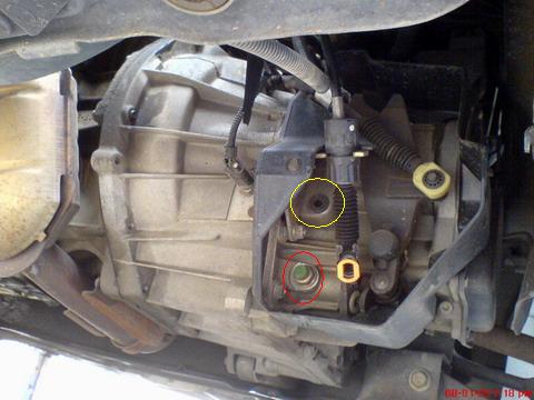

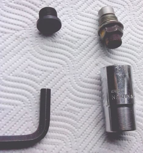

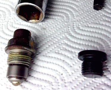

Další poznatek je k těm šroubům:
- na rozdíl od MTX, která má prý závity opačně (jak píše phoby v jiném vlákně http://www.ford-focus.cz/forum/viewtopi ... 9Bna+oleje) je pro IB5 směr závitů normální
- napouštěcí je na imbus 8mm (normální imbus do "L" nestačil, pro povolení jsem si ho nastavil trubkovým klíčem na páku cca 20cm)
- vypouštěcí je na 19mm oříšek (použil jsem klíč na kola), tento šroub měl na vnitřním závitu nějaké lepidlo na závity proti povolování
Starý olej (po 165tkm, 80% naježděno po dálnicích na 5. stupeň) byl už dost tmavý - viz kapky na papíře.
Ve funkčnosti jsem pozoroval občas ztížené řazení zpátečky (na 2 nebo 3 pokus) o trochu hůře zapadávající 3 stupeň (zejména za studena).
Výměnu jsem dělal z těchto důvodů a také jako preventivní krok pro delší životnost, protože "odborníci ze SM" doporučují tuto výměnu u ojetin po 150 tkm.
Zkušenosti z provozu nového oleje za nízkých teplot bohužel nemohu teď přidat, musím počkat až na další zimu :-)

Spodny srob nie je vypustaci.
Olej sa leje 3-5mm pod ten vrchny.
Stazene radenie prevodov mas z dovodu pouzitia nefordackeho oleja.

No na ten olej by se meli kouknout idealiste, co tvrdi ze je tam CELOZIVOTNI napln. Napr. jarod72pm je takovy idealista. :mrgreen:
Ten delsi srub drzi neco v prevodovce ne? Teda podle toho presnyho prumeru a delky.
petulak
Příspěvky: 5664
Registrován: 06.02.2010 15:45
Re: Problem s řazením
Příspěvek od petulak » 16.05.2016 18:54
drží, a proto je fixace barvou. :D
a, jak píše stano, vypouštěcí není. :mrgreen:
http://eucatparts.com/?action=cat_ford_ ... G002276702
7M131
LeonardoTM- bud, rád, že ti nevystřelila z toho " vypouštěcího" kulička, jinak jsi mohl dlouho hledat pod vozem. :mrgreen:

Díky petulaku za ten postřeh s tou kuličkou. Všiml jsem si toho, že to není obyčejný šroub, kulička tam naštěstí držela.
Na webu je tolik různých kutilů, co to tímto otvorem vypouštěli, tak jsem se tím nechal zmást. :(
Správně by to tedy mělo být tak, že se do napouštěcího (kontrolního) otvoru zasune dlouhá trubička a olej odsaje, že ?
V Etzoldovi jsem to bohužel nenašel, protože tam popisují jen výměnu oleje u převodovky MTX, která ten vypouštěcí šroub má...
Naposledy upravil(a) LeonardoTM dne 18.05.2016 11:50, celkem upraveno 1 x.

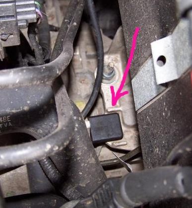

Ten vrchny je kontrolny, pripadne na odsatie. Nalieva sa najlepsie otvorom na uplnom vrchu prevodovky. Je na nom taky plastovy kvader, ktory treba smerom hore vytiahnut aj s tyckou. Len kvoli pristupu treba demontovat kastlik baterky.

stano. píše:Ten vrchny je kontrolny, pripadne na odsatie. Nalieva sa najlepsie otvorom na uplnom vrchu prevodovky. Je na nom taky plastovy kvader, ktory treba smerom hore vytiahnut aj s tyckou. Len kvoli pristupu treba demontovat kastlik baterky.
To je fakt, vzpomínám si, že ten odvzdušňovací otvor byl dobře přístupný v Escortu. Od Focusu je to tam nějak více našlapáno, takže k němu není tak snadný přístup. Pro úplnost jsem našel názorný obrázek z Fordu Puma, aby bylo vidět, o čem se bavíme. Lze na to najít spoustu obrázků po zadání klíčových vyhledávacích slov "ib5 gearbox breather"
Nevím, jestli to stojí za tu demontáž baterie, ale pokud by ji někdo sundaval z jiného důvodu, může zkontrolovat kvalitu oleje, případně dolít tímto otvorem...

LeonardoTM píše: ...Starý olej (po 165tkm, 80% naježděno po dálnicích na 5. stupeň) byl už dost tmavý. Ve funkčnosti jsem pozoroval občas ztížené řazení zpátečky (na 2 nebo 3 pokus) o trochu hůře zapadávající 3 stupeň (zejména za studena).
Výměnu jsem dělal z těchto důvodů a také jako preventivní krok pro delší životnost, protože "odborníci ze SM" doporučují tuto výměnu u ojetin po 150 tkm. Zkušenosti z provozu nového oleje za nízkých teplot bohužel nemohu teď přidat, musím počkat až na další zimu :-)
Tak po prvních zimních dnech (přes noc kolem 0st.) to vypadá s řazením také lépe, než loňskou zimu. Takže výměnu převodového oleje specifikace 75W-90 (v mém případě Castrol) můžu jen doporučit.
