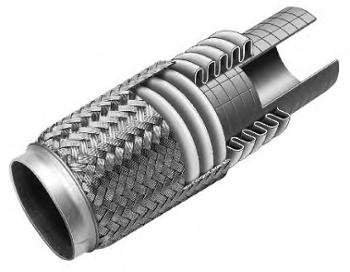

Výlisek plechu s vlnama tam je taky, akorát není vidět:

Dík už je mi to jasné,přesně to pod tou dratěnkou jsem měl za pojem vlnovec což znám z jiných aut tohle už bylo pletené něco koukam že i když to zkombunují stejně je to na prd
