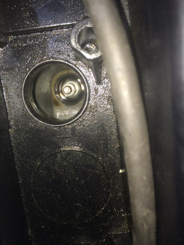

MDragon
Příspěvky: 19
Registrován: 09.02.2016 23:53
Bydliště: Vsetín/Brno
Re: GO motoru Duratec HE
Příspěvek od MDragon » 10.03.2016 21:35
Dávám si lekce skladby motoru,.. ono svíčky 2 a 3 mají společný horní prostor?(dutinu) to by pak i odpovídalo, proč by svíčka 1 a 4 byly suché, těsnění víka by netěsnilo jen v některém místě uprostřed.
Zdá se, že ty svíčky(plech kolem nich) jsou malinko zamazané i zvrchu, tak by asi dávalo smysl, že to tam nateklo vrchem. Ono,.. pokud jsou svíčky dobře utáhlé a neprotéká to přes závity, tak to vlastně ani nemá kudy jinudy se tam dostat, že?
Nevím teď jestli v tom servisu sů blbý a těsněním pod hlavou mysleli těsnění pod víkdem ventilů, nebo jak.
Ono to v tom servisu u p. Šindlera funguje tak nějak,... On sám semnů poslal k autu včera takého mladého kluka, který sa nato díval, vypadalo že mluvíme oba o té vrchní části (ventildeklu), že výměna těsnění potrvá tak hodinku říkal, ale mluvil o špatném těsnění pod hlavou. Totéž pak říkal Šindlerovi a ten říkal ok, že ho objedná a ať se zastavím příští týden..
Tak nevím - radši mu tam ráno zavolám a zeptám se teda co objednal a co teda plánuje měnit, že si myslím že to bude těsnění víka ventilů...
Nj,.. ono věci nemožou být jednoduché :D
Každopádně díky Vám za reakce.

vita_k
Příspěvky: 4023
Registrován: 05.11.2010 17:55
Bydliště: Brno a okoli
Příspěvek od vita_k » 11.03.2016 06:42
Jj, tak nějak je celkem přesné.

Specík
Příspěvky: 135
Registrován: 03.12.2013 22:36
Bydliště: Šumavsko
Příspěvek od Specík » 11.03.2016 20:28
Doporučuju dotahovat momenťákem, v jak na to je i pořadí dotahování šroubů! Mám vyzkoušeno, že pak drží i starý těsnění, nikdy jsem ho měnit nemusel :wink:

MDragon
Příspěvky: 19
Příspěvek od MDragon » 15.03.2016 16:32
Zdravím,
tak jsem byl včera v servisu - těsnění ventildeklu vypadalo v pořádku,.. nakonec to jen pročistili a přidali pořádnou dávku silikonu, nebo něčeho takového..
Zatím najeto 150km a vypadá že těsní dobře.
Vše v rámci garance a nechali mě aj juknout do dílny, takže spokojenost.
Díky.
