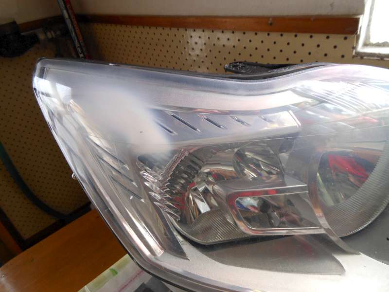

Jo, ale tahle kombinace spolu s 4x el. oknem, černými hagusy.. Navíc fólie na střeše (ty policejní měly děravou střechu). Chtělo byt to VIN, ale pokud by to byl Maďar, tak do toho bych asi nešel. A takhle vypálený chrom světla se taky moc nevidí..

Takhle vypálený obrysovky sem měl na focusu taky (jenom jedno světlo). Stačí špatně zacvaknout žárovku a nechat to půl hodiny svítit.
http://www.ford-focus.cz/forum/download ... &mode=view

U toho světla někdo koupí extra svítivé halogenky bez UV filtru alá China a pak se diví co to udělá s tím plastem...

Tohle není problém "halogenky", to je odfláknutá konstrukce. Je to u parkovačky (žárovka w5w se nahrazuje jedině čínskou LEDkou) a v létě se to rádo přehřívá. Takhle mě "kolegové" z Visteonu donutili instalovat DRL.

Tak to mám štěstí mám parkovačky docela solidní ledky a nic takového nepozoruji ani přes letní maxima co byli
,jo vidím koukám že to je na tech pozicích.Není to problém jen světel po faceliftu?

Myslím, že ano. Před fl. modely mají parkovačku v reflektoru dálkového světla. Tam bych problémy nečekal.
