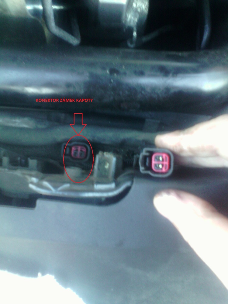

Re: Konekory známé i neznámé
Ahoj u zámku kapoty je jeden neznámý konektor drát bílý hnědý nevíte co to může být
Ford Focus 1,6tdci 66kw 2006 combi
- lucky.jack
- Příspěvky: 8461
- Bydliště: v Hradci Královým
Asi ti tam dali jještě rezervní na kapotu
- Příspěvky: 115
- Registrován: 06.02.2013 18:40
- Bydliště: Brno
teoreticky asi jo ale na zamek je tusim jina barva dratu
- vitut
- Příspěvky: 3029
U FF1 je to konektor na predni cidlo airbagu, i barvy vodicu odpovidaji ...
