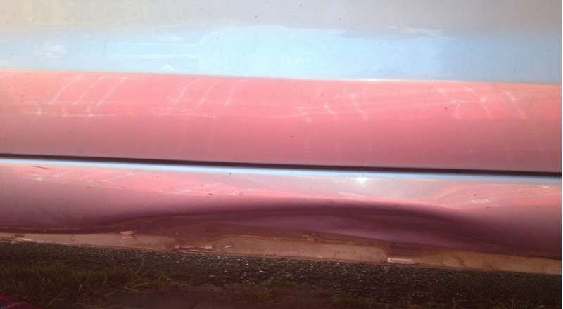

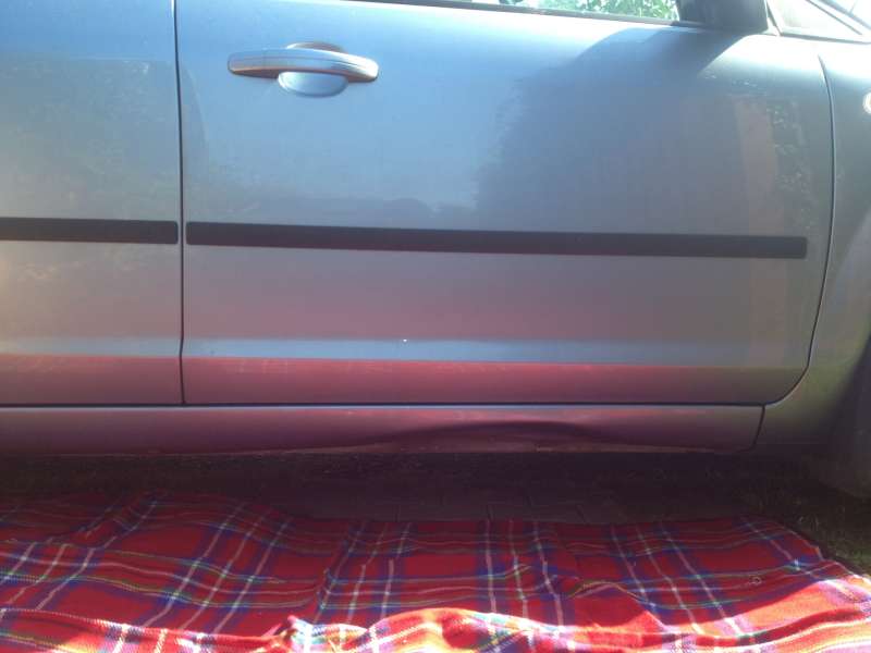

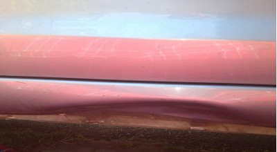

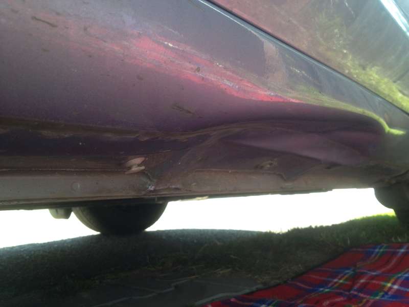

Zdravím,
vlastním Focuse 2006 a bohužel se mi včera v noci stala nemilá věc a to, že jsem při parkování jsem narazil prahem do pařezu a bohužel se zohl dovnitř. Auto je naštěstí havarijně pojištěné :-). Poradíte, prosím, jak postupovat a nejlépe to opravit? Pro upřesnění poškození jsem to nafotil už se sundaným plastovým prahem.

To bych viděl na výměnu. Snaha o opravu by se mohla setkat s nezdarem.

Výměna prahu se mi zdá jako horší variantu než to nechat tak, jak to je ...řezat karoserii se mi zdá jako to nejhorší možné řešení ... :-(

Otázkou je, co na promáčklý práh řeknou na technické.
Jinak taky souhlasím s tím nechat to tak jak to je. Na feldě jsem po jedné bouračce také musel nechávat měnit kus prahu (bohužel vadil dveřím) a teď to asi po 5 letech viditelně rezne (vím že tam toho rezne víc, ale práh na druhé straně je jak nový a na opravovaném je přesně vidět, kde jsou sváry). Jinak taková perlička, po výměně prahu a srovnání na stolici jezdí felda rovnějc, než z výroby :cooler: (a geometrie v tom prsty opravdu nemá).

Manželka předminulou zimu najela na zledovatělou hromadu sněhu a povedlo se jí něco podobného, i když ne tak doplacata. Konzultoval jsem to s karosáři a ti mi řekli následující:
- opravit to vytažením, či vytlačením zevnitř nejde
- muselo by se to vyřezat a svařit
- jakmile se do toho šáhne řezáním a vařením, za rok, dva se objeví koroze a bude nutné to dělat znovu a větší rozsah
- doporučili pouze ošetřit poškrábaná místa a přelakovat to, aby se zamezilo korozi zvenku
Tak jsem je poslechl, odmastil, dal antikorozní základ, na to Body tmel a přelakoval, dutiny jsem vzal voskem, a i když je to holt promáčklé, ničemu to nevadí, pouze estetika je v háji. Na STK s tím něměli problém, ale jak píšu, nemám to tak doplacata.

urcite to jde staci navarit plisek z matkou a pres kladivko to vyklepavat ven
Ford Focus 1,6tdci 66kw 2006 combi
Příspěvky: 13518
Re: Promáčklý prah u spolujezdce
Příspěvek od miki21 » 06.10.2015 19:50
jakmile se plechu dotkne oheň (oblouk) tak to v tom místě začne dřív, nebo později hnít. :wink:
