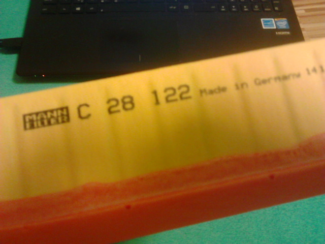

Jako na celkovou filtrovací funkci to vliv mít nebude, spíš se bojím, aby to nenalítalo do motoru.. To by asi nestrávil.. Kopie Mannu by to být neměla
Johny181
Příspěvky: 418
Registrován: 07.12.2013 22:13
Bydliště: Klobouky u Brna
Re: Vzduchový filtr
Příspěvek od Johny181 » 28.01.2015 20:21
Jak už tady psali, tak je to normální.Pokud je to nějak poškozený a ty máš strach že ti to vletí do sání, tak to tam nedávej.A filtr reklamuj.Se musíš rozhodnout sám.Nebo co víc bys chtěl aby ti tu lidi napsali?Ti klidně napíšu dej to tam ničeho se neboj ale jsem z obliga.Takže rozhodnutí je na tobě.Já jenom můžu potvrdit že jsem to měl i na origo filtru Ford, ale nepoškozený a jenom jeden pruh uprostřed.Řekl bych že to slouží jako výztuha k tomu, aby filtr držel stejnou konzistenci těch naohýbaných lamel nebo jak to říct.

Taky bych to viděl na to, že to má pouze funkci jakéhosi vyztužovače, aby se lamely k sobě nebortily.
Jak píše Johny181, reklamovat, nebo neřešit. Osobně si nemyslím, že by něco do motoru vlítlo.
