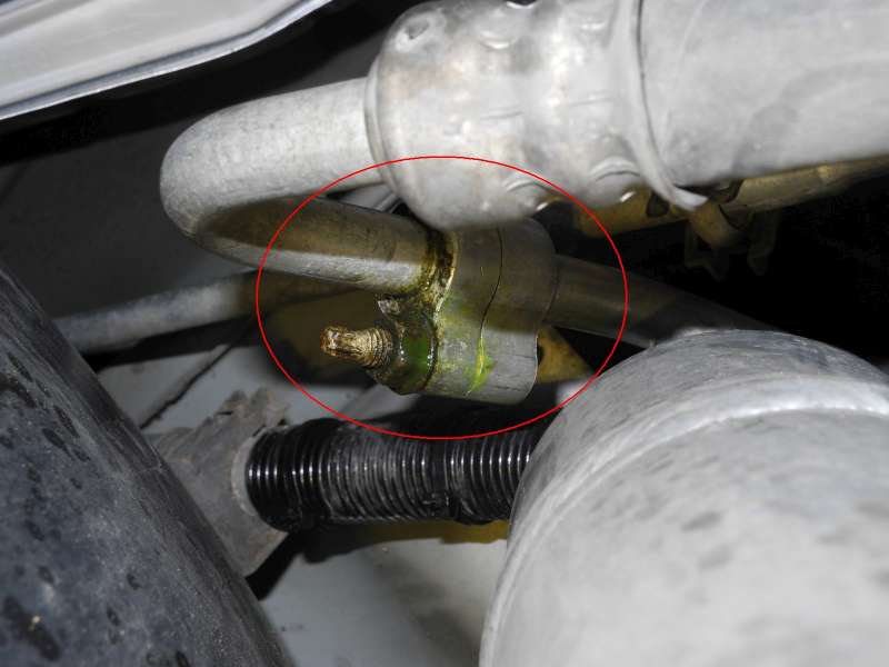

Protože se mi zdál výkon klimatizace v poslední době menší (zvlášť v současných vedrech, ale bylo to znát už dříve), hledal jsem příčinu. Všimnul jsem si, že po zapnutí klimy (motor studený) spojka párkrát tak v půlminutových intervalech rozepne a zase sepne, pak už zůstane sepnutá, předpokládal jsem vypínání jako reakci na nízký tlak v systému.
Našel jsem únik na spoji trubek z vysoušeče (foto). Únik tam nebude déle než měsíc-dva, právě i tam jsem totiž koukal, když jsem měl sundaný plastový podběh (kvůli natírání kritického místa na korozi u zástěrky). Zatím to jenom vzlíná, neodkapává, ale chci to řešit teď, asi se to bude horšit.
Zajímá mě, jak je tento spoj řešený - je tam nějaké těsnění (o-kroužek, ploché) nebo to jde kov na kov, případně kónus?
Máte nějaký tip na dobrý servis klimatizací v Plzni a okolí? Díky.

- Skodax
- Příspěvky: 542
- Registrován: 02.12.2012 22:01
- Bydliště: Plzeň
Re: Klimatizace
Já jezdim do autoservisu Topinka na Škvrnanech a myslím, že jeden servis je ještě v Kaznějově. Jinak je tam O kroužek (aspoň tedy u FoFo II) a prostě si to nech odsát překroužkovat a stáhnout. Cenově za párBullitt píše: Máte nějaký tip na dobrý servis klimatizací v Plzni a okolí? Díky.
