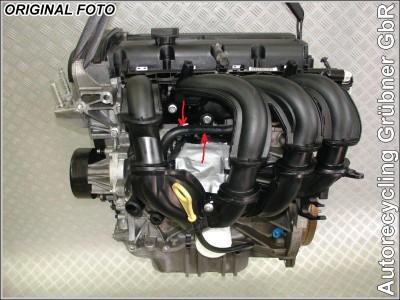

Může mi někdo říci,kde najdu na focusu2 1.6 74kw hadičku odvětrávání klikovky?
- Příspěvky: 13433
Re: hadička odvětrávání klikovky
Předpokládám, že na stejném místě jak u ff1, pod parohama sání.
Ty motory jsou až na pár detailů stejné.

snad se neptám hloupě,ta hadička vede od víka ventilů k filtru sání vzduchu?
- Příspěvky: 19254
to je odvetrani hlavy , odvetrani kliky vede z bloku za elektrickou klapkou (kdyz stojis proti autu tak zprava ) a je nasazene na vyvod za vahou vzduchu vlevo .rob píše:snad se neptám hloupě,ta hadička vede od víka ventilů k filtru sání vzduchu?

Zeptám se ještě,nemá mít ta hadička ventilek?na redukování vzduchu?
- Příspěvky: 13433
je nasazená na ventil odvětrávání klikové skříně - druhý konec volně do sání jak je psáno výše.

Tak jsem si zkontroloval hadičku i ventilek odvětrávání klikovky,ale rád bych se zeptal,zda někdo neví,jestli ten ventilek musí být jak průchozí,to je jasné,ale i uzavíratelný ůplně?měl jsem ho venku a když simuluji uzavření ventilku,tak ůplně zavřít nejde,bud je ůplně průchozí,anebo jen malinko průchozí.A ten samotný ventilek,jak je vsazený do otvoru,tak zas to není ůplně na těsno,když tam působí podtlak,myslím tím,že kolem ventilku může podcházet.já jen,jestli ventilek a hadička,pokud nesprávně fungují,mají nějaký vliv na volnoběh,jak je to tu někde popisováno.
