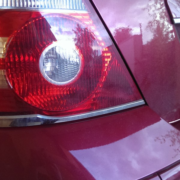

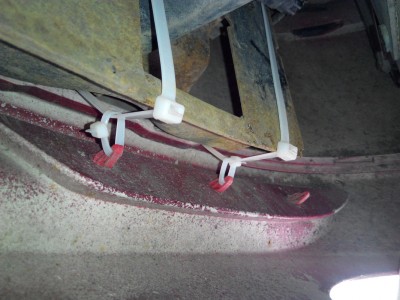

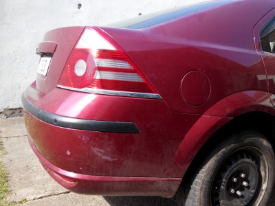

Tak jsem dneska taky pořešil popuštěný nárazník, mezera byla asi 2cm, nyní není ani 0,5cm...
Rychle a zadarmo
Níže jsou fotky, jak je to vyřešené pomocí stahovacích pásek, zcela funkční...
Stačí lehnout pod zadní nárazník a zevnitř umístit kolem ocelové konstrukce nárazníku stahovací pásky, 2 kousky na levou stranu, dva kousky na pravou stranu... Potom menšíma páskama stáhnout plastové kolíky odrazek (které jsem připevněné v plastovém nárazníku) k ocelové konstrukci.. Celý nárazník se krásně přizvedl, hotovo za 10 minut...
