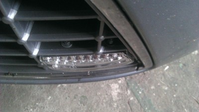

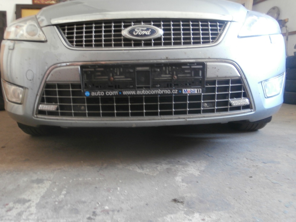

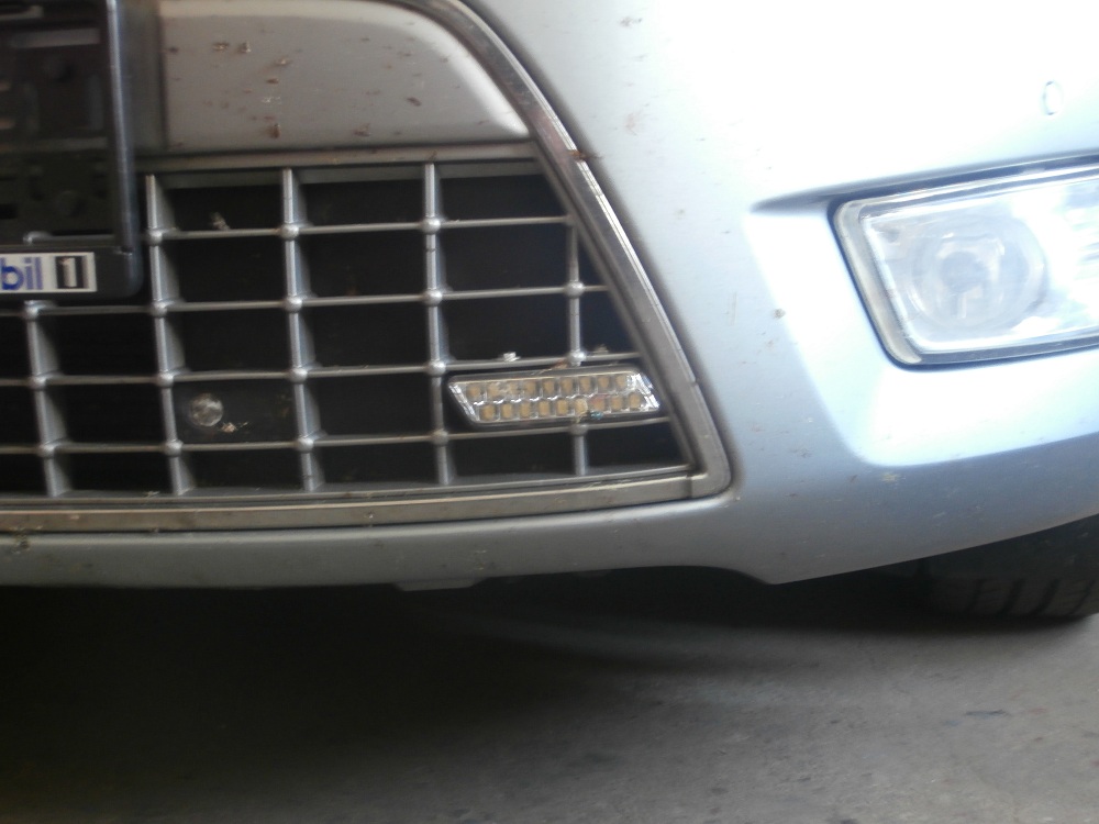

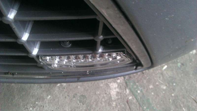

přikládám svoji variantu montáže deního svícení na Mondeo MK4. http://www.e-xenony.cz/vysoce-svitive-l ... omologace/

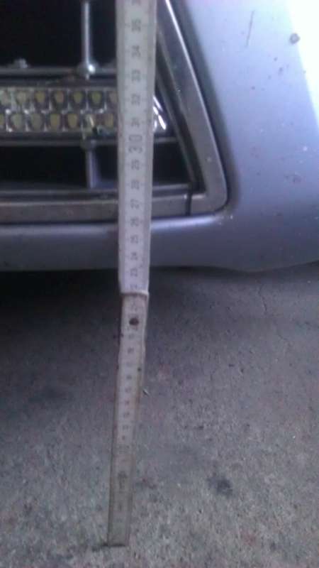

Podle mě vizuelně nerušivý, pěkně to tam zapadá. Jen na rozměry to asi neklapne, tuším, že to má být minimálně 25cm od země. Sice to nikdo moc neřeší, ale co kdyby...

Právě, že to podmínky montáže splňuje... a je tam dokonce rezerva, kdybych to chtěl v budoucnu trochu snížit

Re: Denní svícení - MONDEO
Je to cajk
ale ja si myslim že do strany ti to nesplnuje ja to mám vejš a měl jsem problem aby to vyšlo přesně podle jejich norem ale jinak je to caaajk
to máš pravdu.. od strany to je skoro 41 cm, kdybych to dal níž, tak by to +- vyšlo, ale mě se to víc líbilo, tak jak to mám.. pěkně to do té mřížky vlezlo..

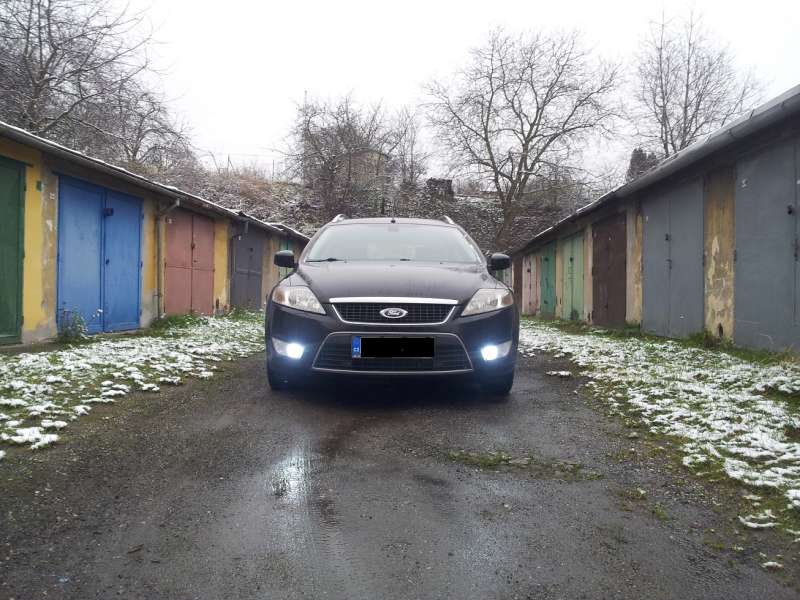

Měl bych dotaz, budu řešit na svém Mondeu 2001 denní svícení tak, že budu svítit jen předníma mlhovkama, spolu s parkovačkama, zadníma světlama atd. Mam xenony a chci je dát dokupy, koupit nový výbojky a celkově vyčistit a vyleštit světla. Jde mi teda jen o to, abych si zbytečně nevysvěcoval xenony.
Vím, že denní svícení spolu s parkovačkama být nesmí, ale to bych teď neřešil.
Jde mi o to, chci do mlhovek koupit tyto LED žárovky, nemáte s nima někdo zkušenost?

Taky přispěji,ručně rozsvicuji jen když je přes den mlha

vyndal jsem paraboly a jsou tam jen LED denní světla
