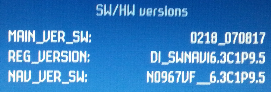

Takže v nejhoršim případě budu muset udělat aktualizaci FW a následně downgradovat pomocí map z roku 2009. Nic horšího se stát nemůže, ne?. A ten 3D pohled je věc map, nebo FW?

No mam tam mapy 2007 a pravdepodobne nejstarsi software. Nemam zadny jiny mapy a chci to aktualizovat tak, aby fungovaly 2014.

Zeptam se primo - mate nekdo v NX vyrobenem pred 10/2007 mapy 2013 nebo 2014?
Sel bych cestou prehrani fw - kdyby ford vedel o problemech, stara NX by aktualizaci odmitla ... a pak bych zkusil novejsi mapy.
