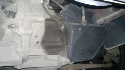

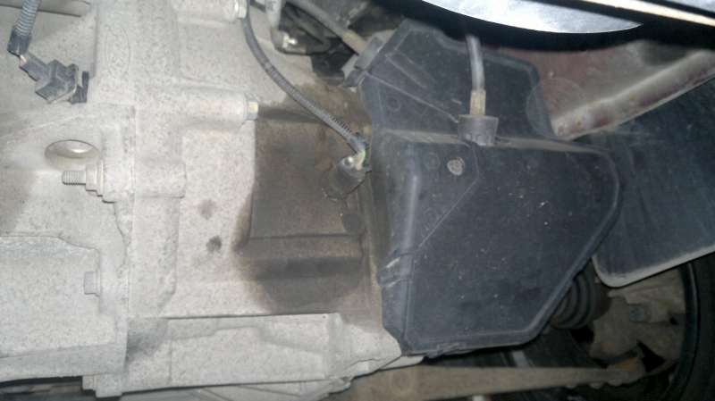

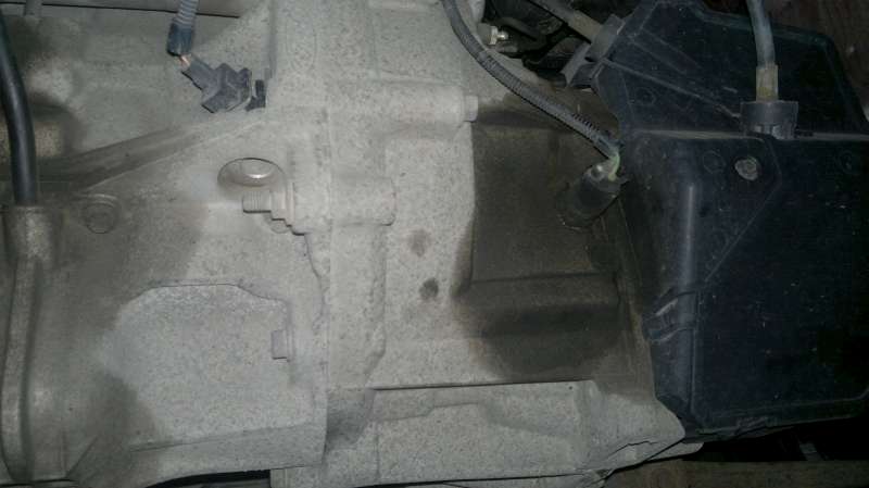

Ahoj chci se zeptat, nedávno mi měnili (7.3.2012) spojkovou sadu + setrvačník, dále výměna gufer poloos a výměna brzdové kapaliny. Nedávno jsem nandal liťáky a všiml jsem si, že na levé str.u řidiče mi teče olej. Tak bych se chtěl zeptat jestli to nemůže souviset? Přidávám dvě fotky, díky za odpovědi
2007 Ford Focus turnier 1.8TDCi Ghia
- phofy
- Příspěvky: 9524
Re: Teče olej, je to z převodovky?
Těžko říct, odmasti to a sleduj dál
- Příspěvky: 19243
ja bych rekl ze to tece zezhora .
- Tomex
- Příspěvky: 40
- Registrován: 30.01.2012 20:44
- Bydliště: Benešov
foki: máš pravdu teče to ze shora, tak sem to poutíral kam sem jen dosáhl, tak uvidím, snad to tam zůstalo jen pocintaný, když měnili spojku se setrvákem + brzdovou kapalinu, je to přímo pod tou nádobkou nad brzdovkou, tak to snad bude v pohodě

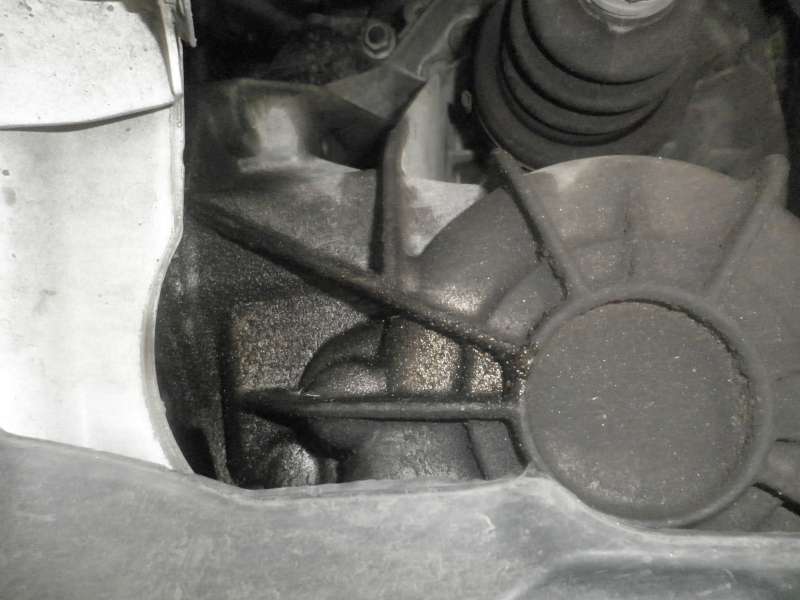

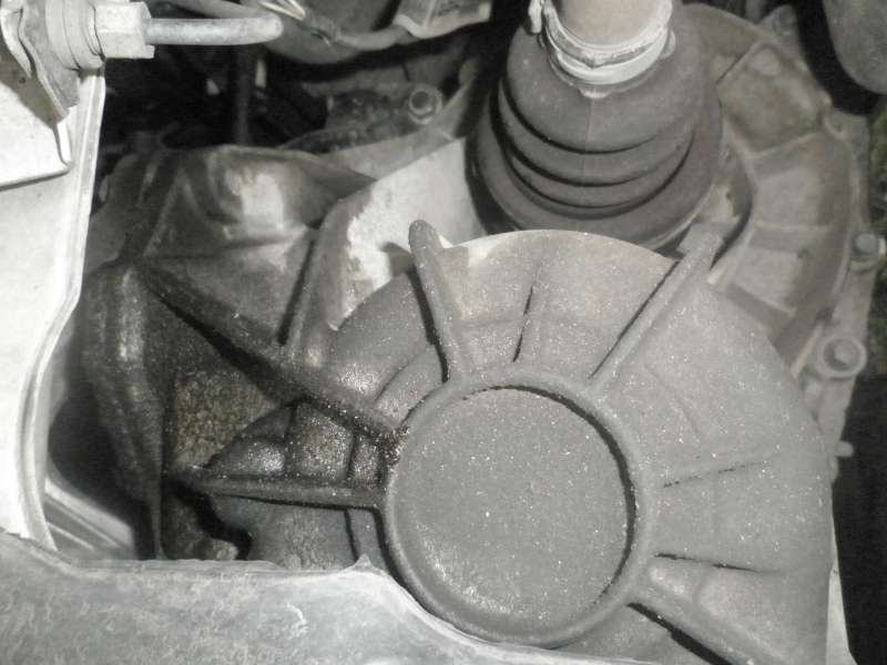

mirzi
- Příspěvky: 4
- Registrován: 18.06.2012 16:03
- Bydliště: Brno
Ahoj, chci se zeptat. Náhodou jsem vlezl pod auto a všiml si že mám "zaneřáděnou" převodovku. Nenapadá někoho kde by mohl být problém? Přikládám Foto. Předem díky za rady
- petulak
- Příspěvky: 5664
Co,by za to někdo dal,kdyby měl takto """"zaneřáděnou""""". špajzku.
Utři to,a neřeš to.
Jen ti vzlíná olej od spínače zpátečky.

mirzi
- Příspěvky: 4
- Bydliště: Brno
Petulaku diky. Hned budu mít klidnější spaní. To víš jsem tu zatím jen panic

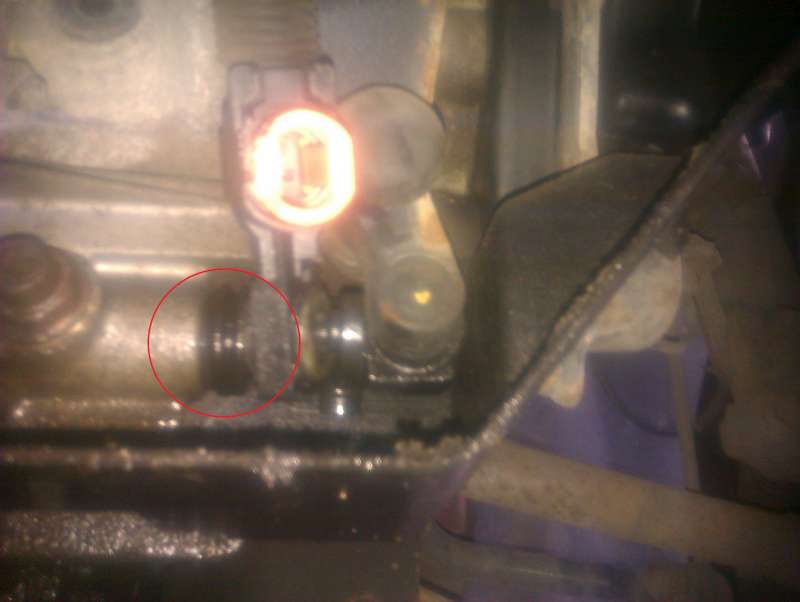

greg23
- Příspěvky: 18
- Registrován: 12.08.2012 11:28
zdravim.nedávno sem zaznamenal únik oleje z převodovky.nejspíš to teče z těsnění u táhla řazení, viz.foto.nevěděl by někdo jak to rozebrat a vyměnit těsnění?
