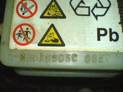

Ví někdo, jak je stará tahle baterka?

Podla mna je to original od vyroby, tak pozri mesiac a rok vyroby auta.

Jemar: mrkni na udaj na kontaktech baterie, mel by tam byt vyrazen rok vyroby + tyden vyroby

Zewl: díky za radu. Koukal jsem pozorně jestli někde datum nenajdu, ale kontakty mě nenapadly. Mám je zapatlaný vazelínou a tak i při důkladný prohlídce to nebylo vidět. Myslel jsem, že se to dá poznat z toho vyraženýho kódu. Poměrně mě překvapilo, že na kontaktu je vyraženo 36/99. Takhle dlouho jsem baterku nikdy neměl
. Zatím startuje bezvadně, chtěl jsem jen vědět jak je stará.
- zewl
- Příspěvky: 8644
- Bydliště: Olomouc
Re: Baterie
to je tak 9. mesic 1999, takze temer rok vyroby tvyho auta, drzi ale fest, co?
Mas benzinaka a pravdepodobne jezdis alespon obcas delsi trasy

pak je to jasne, baterka je ve vynikajici kondici diky moznosti se kazdy den dobijet doplna
