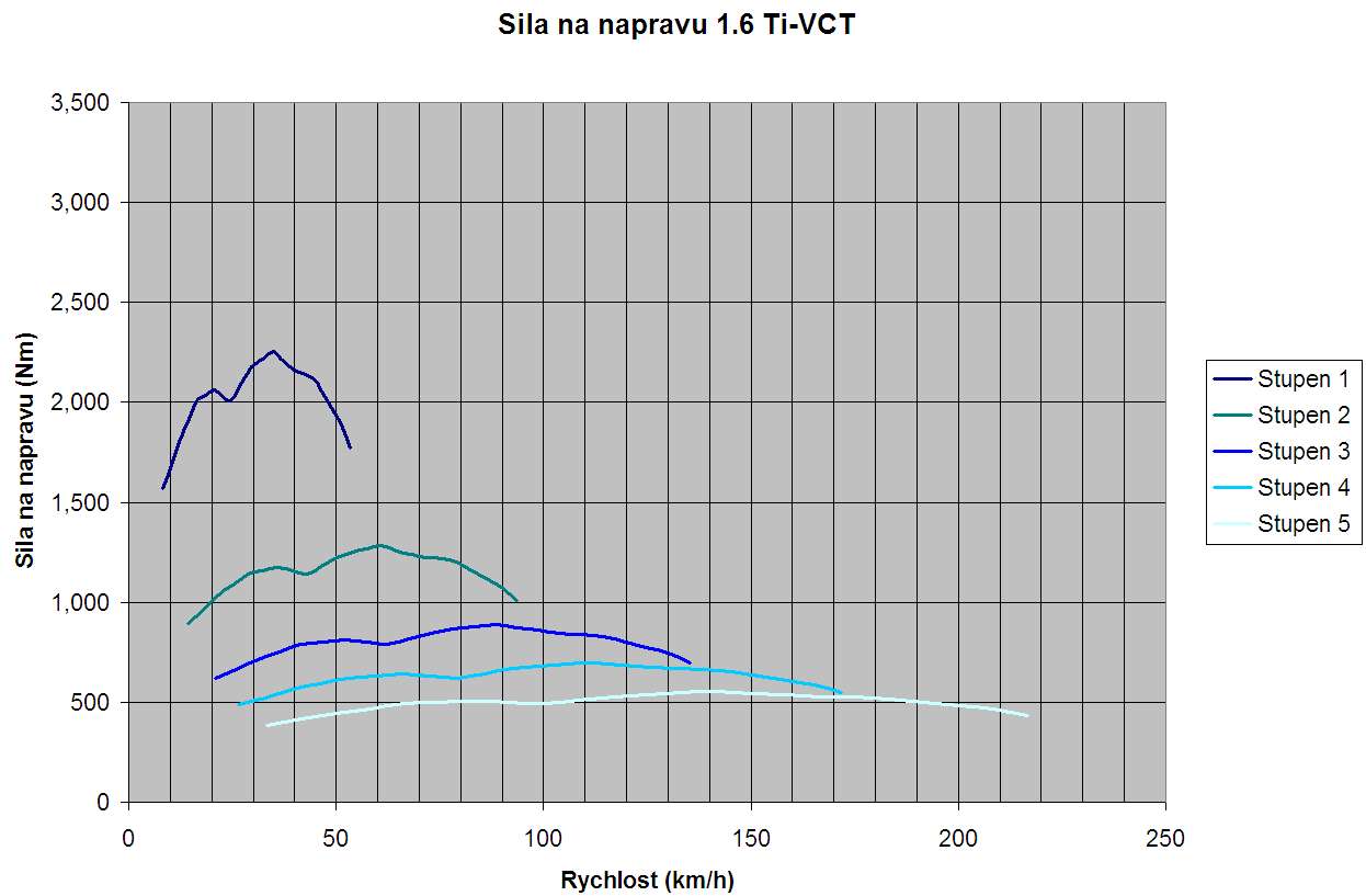

Uz davno ma zaujimalo, ako by som
teoreticky porovnal jednotlive motory pouzivane vo Focusoch mk2. Tak som si zozbieral udaje, ako napriklad priebehy krutiacich momentov, prevodove stupne a ich sprevodovanie, dopocital som si vykon a spravil grafy.
- priebeh krutiaceho momentu (priebeh podla otacok motora)
- vykon motora (priebeh podla otacok motora)
- sila posobiaca na napravu pri jednotlivych prevodoch. Tu by som vysvetlil snad len to, ze benzinove prevodovky su sprevodovane kratsie ako dieselove, teda na jedno otocenie kolesa je potrebne viac otacok benzinoveho motora ako dieseloveho motora, cim vlastne krutiaci moment na napravu sa u benzinoveho motora zvysuje a u nafty znizuje.
Chcel som sa len s tym podelit, ked som to uz spravil. Kto ma zaujem, zaslem mu aj Excel s udajmi, z ktorych som vychadzal.
-  Krutiaci moment
-  Priebeh vykonu
-  Sila na prevodoch 2.0 Duratec
-  Sila na prevodoch 1.6 Ti-VCT
-  Sila na prevodoch 1.8 TDCI

				Co je to sila na napravu?  Nejak mi ta jednotka (Nm) a velicina (sila) nejdu dokopy..
Inac velmi pekne (y)
				Re: Grafy motorov a ich porovnanie
				Napsal: 13.03.2008 09:21
				od vcedula
				nie som v tomto studovany, tak sa nechcem hadat ani vysvetlovat odborne vyrazy. Bral som to tak, ze ak ma motor krutiaci moment 250 Nm a pustis tento krutiaci moment cez prevodovku, ktora potrebuje na jedno otocenie vystupneho hriadela 4 otocky vstupneho hriadela, tak na vystupnom hriadeli budes mat "tah" 150 * 4 = 600 Nm. Takze na hnanu napravu posobi tah 600 Nm.
Neviem ako sa to odborne vola, som laik, ale myslim (aj dufam), ze toto pravidlo nasobenia tu plati.

				Nie je to tiez krutiaci moment?
				Napsal: 13.03.2008 09:41
				od vcedula
				logicky asi hej, ale po poslednej hadke na auto.cz uz neviem....

				vcedula píše:nie som v tomto studovany, tak sa nechcem hadat ani vysvetlovat odborne vyrazy. Bral som to tak, ze ak ma motor krutiaci moment 250 Nm a pustis tento krutiaci moment cez prevodovku, ktora potrebuje na jedno otocenie vystupneho hriadela 4 otocky vstupneho hriadela, tak na vystupnom hriadeli budes mat "tah" 150 * 4 = 600 Nm. Takze na hnanu napravu posobi tah 600 Nm.
beru to z tveho prispevku:
i = 4 .... prevodovy pomer (oficialni nazev)
i = n1/n2 = D2/D1
kde:
n1 ... otacky vstupniho hridele
n2 ... otacky vystupniho hridele
D1 ... roztecny prumer ozubenych kol, kladky, atd... na vstupu
D2 ... roztecny prumer ozubenych kol, kladky, atd... na vystupu
pokud
i>1 .... prevod do pomala, kroutici moment se zvetsuje
i<1 .... prevod do rychla, kroutici moment se zmensuje
POZOR: kazdy prevod ma ucinnost a ta je mezi 0,94 - 0,98 takze je nutno brat i ucinnost diferencialu. Zadny prevod neni dokonaly, vzdy se tam neco z vykonu ztrati - trenim prevod na teplo.
