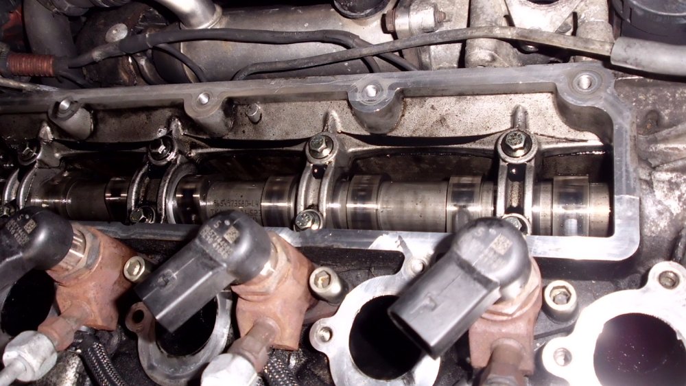

No a fotky z demontáže :puke_r:
Víko sání čištěné kartáčem na zbraně
