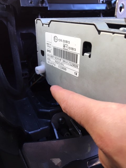

Ahoj, na cizích fórech jsem si všiml, že řeší úpravu parametrů ACM a tím obejdou výkonovou část tuneru a DSP a z rádia tedy jde pouze linkový výstup a měla by se zvýšit kvalita zvuku jelikož nemusí zvuk procházet ze zdroje zesilovačem a dsp a následně ho zase měnit na nízkoúrovňový signál. Toto je samozřejmě za předpokladu, že máte aftermarket zesilovač a z něho živíte reproduktory.
Ale k věci, tady jsou fóra, kde to řeší:
https://www.mustangecoboost.net/threads ... dio.14905/
http://www.2gfusions.net/showthread.php?tid=3704
https://forscan.org/forum/viewtopic.php?f=6&t=3394
A právě v posledním odkazu řeší to co já - ve Forscanu nevidím možnost úpravy ACM a tím změny parametrů As build. A na posledni stránce tam píšou, že to půjde pouze: "The only Focus ones that can be changed are Cm5t*, jm5t* or fm5t"
Zajímá mě tedy, jestli tohle již někdo ve svém autě řešil případně jestli stačí vyměnit ACM za např. CM5T a nebude s tím problém? Nyní mám v autě BM5T.
Díky za postřehy!

radia FF3 predFL/poFL maji oznaceni BM5T, resp. F1ET ... tyto modely neumoznuji upravovat uzivatelske parametry jak je uvedeno napr. v Tvem odkazu http://www.2gfusions.net/showthread.php?tid=3704 ... je zajimave, ze se v te same dobe pro Kugu mk2 dodavaly rady CV4T a CJ5T, ktere to umi ... vymena radia Te asi nemine, tedy pokud chces menit nastaveni uzivatelskych parametru

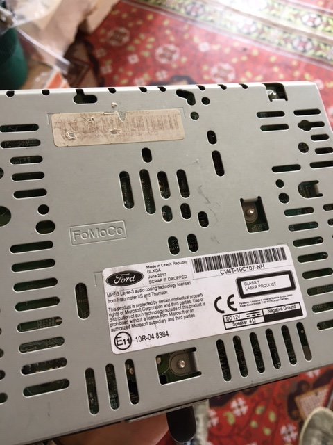

Takže dnes vyzkoušeno s jednotkou CV4T-19C107-NH z Kuga pod FL a nefungue správně, konkrétně nejde zvuk a ikona Bluetooth se ani po připojení telefonu nezmění na zobrazení síly signálu atd.. pořád je tam ikona bluetooth, jakoby nebyl telefon připojen. Navíc uchycení jednotky je dost odlišné, i když kolega z fóra píše, že jednotku upravil :
"In the end i fit a Kuga one with a custom (bodged) mount system, the kuga one is a CV4T and has DAB etc and allows customer options."
Dobrý zpráva ale je, že jdou opravdu parametry upravit, ve Forscan se objeví možnost úpravy As build u jednotky ACM.
Nyní přecházím do druhé fáze
- vyzkouším označení FM5T, tedy focus USA, např. toto:
https://allegro.pl/oferta/ford-focus-mk ... 8948193288
Jenom otázka, je možné použít tuner s jedním konektorem, např. tento:
https://allegro.pl/oferta/radio-cd-ford ... 9088725725
Ja mám v autě na tuneru dva, ale pouze jeden je připojen.
Díky!

radio z kugy ocekava asi SYNC a ne BTmodul
radio USA nezprovoznis s BTmodulem / SYNCem, protoze nema vysokorychlostni sbernici

Takže co jsem dohledal, tak jednotky Kuga jsou dva druhy, pred FL a po FL, rozdíl je v uchycení a tedy podstatný rozdíl by měl být, že kuga MK2 před FL používala Bluetooth modul stejně jako Focus, takže je tady šance, že to bude fungovat. Zajímavé ale je, že oba druhy mají stejní označení, tady je jednotka z před FL (boční uchycení stejné jako ve focusu, nad CD mechanikou je malilinko odlišné)
https://allegro.pl/oferta/ford-ecosport ... 8960442095
A tady po FL, ma již uchycení POUZE na bocích a trošku odlišnou CD mechaniku
https://allegro.pl/oferta/ford-kuga-mk2 ... 9053124539
Ale oboje maji shodne oznaceni CV4T-19C107-XX...

Takže ani s další jednotkou, tentokrát s označením Cv4T-19C107-CH z Kugy/C-maxe radio nehraje. Nyní již najde bluetooth, tedy předpokládám, že s modulem v autě komunikuje a tedy i v původním autě byl bluetooth modul, ale opět nejde zvuk.
Snad se mi podaří v brzké době dodělat v autě SYNC3, tak to potom ještě vyzkouším znovu.
Kdyby někdo i tak měl tip, jaká jednotka by šla v mém focusu použít a mohl bych u ní upravit parametry, budu rád.
Díky.
