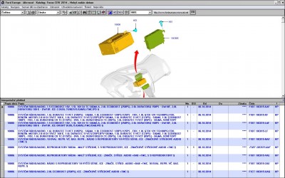

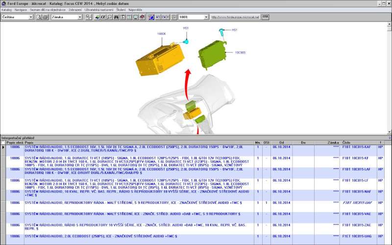

Pokud je vůz vybaven systémem "Emergency assist" pak ví auto samozřejmě kde se nachazí. V případě nehody posílá souřadnice záchrance. Tzn že má gps antenu a to jsem si ověřoval i v Microcatu.
Modul/systém radia je rozdílný pokud má mavigaci. Čísla dílů jsou různé. Jestli ovšem fyzicky jsou moduly hardwarově nebo softwarově jiné to nemůžu říct. :nixw:
Pro navi je třeba koupit modul s navigací (cca 8000 Kč) + SD kartu s mapami

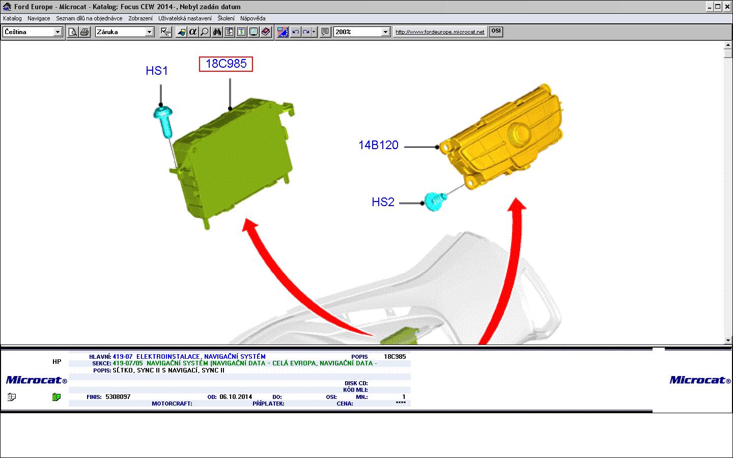

v radiu ta navigace neni ... je v modulu SYNC2 (spojen s obrazovkou) a rozdil je "jen" v nahranych parametrech (licencich) - zelezo i program jsou stejne pro navigaci/nenavigaci

V tom případě to výjde na cca 11000 Kč + karta
Podle aktuálního ceníku je rozdíl mezi Sync2 bez navigace a Sync2 s navigací 30 000 Kč.
