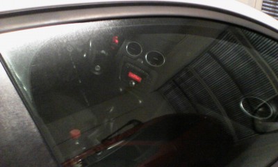

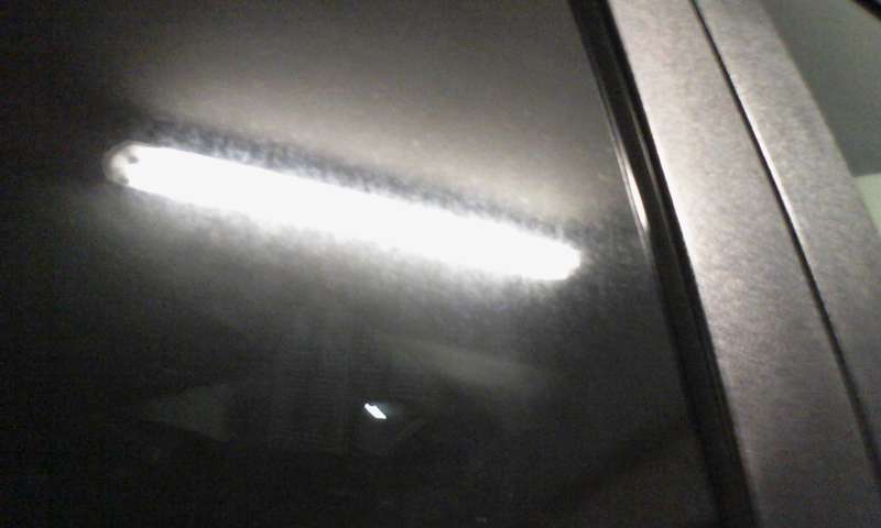

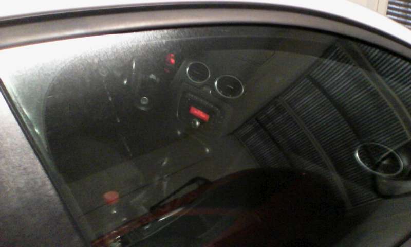

Zdravím, na všetkých bočných oknách mám nejakú špinu, vyzerá to ako uschnuté kvapky od vody, ale nejde to vyčistiť. Okná preto vyzerajú ako po umytí auta a nevyleštená voda. Skúšal som technický lieh, okenu, aceton, riedidlo s6006, star a nakoniec prevarený ocot, no nič nepomohlo. Auto som kúpil pred dvoma mesiacmi a je to tam od vtedy, tak neviem ani čo to može byť, či parkovalo niekde pod stromom alebo čo. Ďakujem za vaše návrhy:) Prikladám aj fotky, ale není to moc vidieť, jedine okolo svetla z garáže niečo vidno.

v zadu sú čierne fólie, v predu nie sú žiadne. zadné fólie su nalepené z vnútra samozrejme, ale ta špina je z vonku. po stiahnutí okna, sklo kde je ukryté v tesniacej gume je čisté

Fotky jsou na prd :roll:
Ale jestli se to ničím ani nehne, tak je to buď z druhé strany nebo naleptane sklo.
