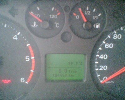

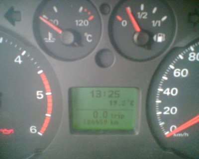

Mal som v tom Transite radio 1500 RDS. Chcel som vsak CD prehravac, tak som zohnal radio 6000 CD. Lenze po pripojeni tohoto radia zmizol z palubnej dosky ukazovatel hodin. S 1500 RDS alebo ked nie je pripojene ziadne radio, tie hodiny na palubke zobrazene boli.
Vsetko ostatne, co sa radia 6000 CD tyka je v poriadku. Podla manualu je aj toto radio na zozname tich radii, ktore je mozne do Transitov montovat a palubka tie hodiny zobrazovat ma.
Mal som vonku poistky od radia aj od palubky, su OK. Kde este moze byt teda zadrhel kvoli comu to nezobrazuje?
Este doplnim, ze tie hodiny palubka zobrazi (ak teda nie je pripojene ziadne radio alebo 1500 RDS) iba pri zapnutom zapalovani, pri vypnutom ich neozobrazi vobec.

Ak nie je pripojene nic alebo teda 1500 RDS, tak v menu palubky sa hodiny aj datum nastavit daju. AK ale pripojim 6000 CD, tak tato moznost tiez zmizne. V menu palubky zostane (co sa hodin tyka) iba alarm (budik) a prepinanie medzi 12h/24h formatom.
V radiu (6000 CD) nastavit hodiny aj datum ide a aj sa to na nom v poriadku zobrazuje...
Blbne palubka? Napada ma jedine reset, co by som mohol este sam urobit. Ak vytiahnem pojistku palubky, da sa to povazovat za reset? A ked, tak na ako dlho?
