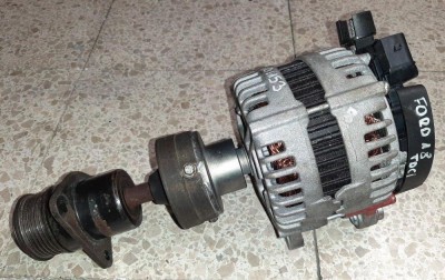

Ahoj, jak je to prosím s výměnou alternátoru u 1.8TDCi? Je potřeba sundávat řemen a demontovat volnoběžku, nebo stačí jen povolit ty 3 šroubky na té přechodce mezi volnoběžkou a alternátorem + šrouby a kabely alternátoru a vyměnit jej? Nevím, jestli se tam k těm šroubům alterátoru bez demontáže volnoběžky dá dostat. Díky.

Řemen ani volnoběžku netřeba u 1.8 TDCi sundávat, stačí odpojit tu pružnou spojku (3 šrouby). Šrouby by měly být zespodu přístupné.

Super, takže z vrchu jen odpojím konektor a odšroubuji kabel a zespodu odmontuji 3šrouby pružné spojky a šrouby altíku a vyměním ho? Díval jsem se na youtube https://www.youtube.com/watch?v=Uv-oxPspBsk a borec tam vyndával z nějakého důvodu i řemen, klimakompresor a volnoběžku a přišlo mi to nějak zbytečně složité, jestli chtěl opravdu vyměnit jen alternátor, jen jsem právě nevěděl, jestli to nebylo protože se tam jinak nedostane ke šroubům.

Tak teda teď jsi mě dostal, už je to pár let...
Je i možné, že se kvůli kompresoru k šroubu, který drží alternátor nedá dostat - ale jestli je potřeba kompresor vyndat a nebo stačí povolit, to jsem neudržel - radši už mlčím, paměť mi očividně neslouží dobře a omlouvám se za mystifikaci. Snad bude vědět někdo jiný.

musí se sundat všechno :dih:
