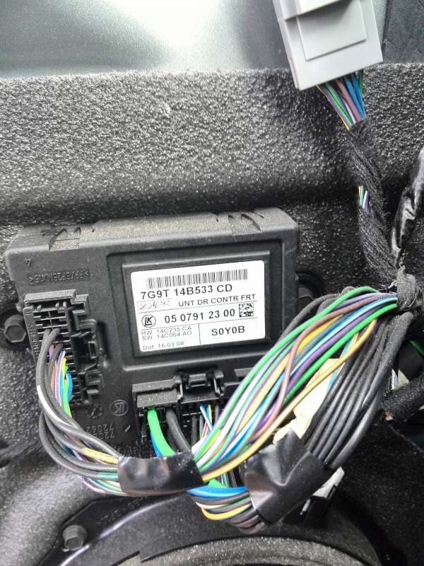

Ahoj. Mám dotaz. Teď mám v autě tuto ŘJ jednotku dveří.
Číslo dílu: 7G9T 14B5533-ED a podle mne jsou to moduly, co zvládají i sklápění zrcátek.
Takže když k tomu dám ovládač do dveří na sklápění : číslo dílu AM2T-14A132-BA + sklápěná zrcátka a aktivuji přes kabel, tak to půjde? :wink:

Tak jak jsem měl sundaný panel, tak jsem tu svojí jednotku vyfotil a je na ní 7G9T 14B533 CD a tu jsem v Microcatu vůbec nenašel. A dle VINka bych tam měl mát výše jmenovanou...

Potrebujes jednotku 7G9T 14B533 EF
