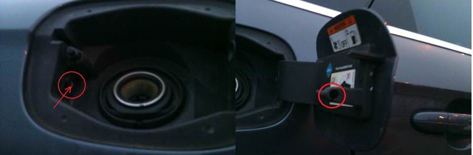

Uzamykání nádrže:
Trn je na fotce ten bílej puntík, průměr cca 5 mm...

Re: Víčko nádrže
Díky, kamaráde, trn jsem nenašel, auto mám ale stejný...
zkusím to ještě lehce prohlédnout

Re: Víčko nádrže
Myslím, že na tom není moc co studovat...je vidět na první pohled! Takže tam buď je a nefunguje nebo tam není vůbec...nevím, jestli zrovna tohle mělo co společnýho se stupněm výbavy.
