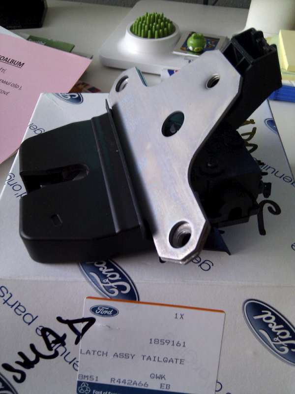

Tak jsem dostal nabídku na použitý za 800,-.
Přiznám se, že jsem to odmítl a radši objednal u Forda úplně nový za 1350,- včetně DPH. Což v podstatě odpovídá tržní ceně. cca 44 EUR, nebo 230 Zl.
CAT: 1859161
(původně 1706432, 1743698 od r.v 2009 - ale psaná zaměnitelnost. Nicméně teď se to dodává pod novým číslem, viz nahoře.)
Jinak teče voda dolu od těsnění stěrače zadního okna přímo na konektor. Kdo máte, zkontrolujte, utěsněte, vyměňte.
CAT: 1859161

Hotovo, vyměněn zámek a vypálená pojistka ve skříni u spolujezdce (je to zároveň pojistka na zámek víka nádrže).
