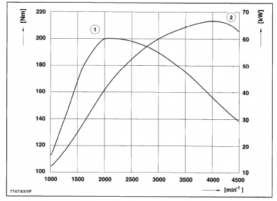

kdyby jeste nekdo chtel, tak tady je prubeh vykonu pro 1.8 TDDi 66kW/90 PS
