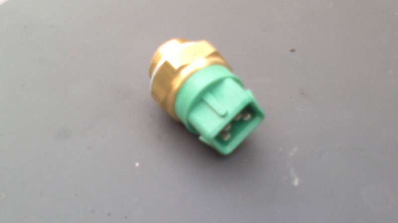

Ahoj.
Mám FO-FO I, 2000, TDDi, 66 kW.
Potřeboval bych poradit, kde najdu v motoru tohle čidlo.

typnul bych si ze nikde

Taky se mi zdá. Nemůžu ho najít. Ale v prodejně se dušujou, že podle VINka tam musí někde bejt. Je to čidlo na spínání ventilátoru a mě se vůbec sahara nesepne. Tak nevim.

sahara je spinana PCM
