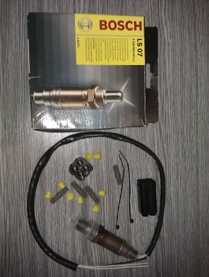

Nerad platím zbytečnou marži, takže jsem si jí podle typového čísla našel na aukru a zakoupil. Krabička s originál příslušenstvím, návodem a samotnou sondou vychází v kelly na 2000,-, na aukru jsem jí pořídil za příjemných 799,-. Byla v aukci vystavena jako jediná, nicméně prodávající mi při osobním kontaktu sdělil, že jich má ještě dost

			-  Obsah krabičky. Návod na montáž o velikosti Rudého Práva se na fotku jaxi nevešel :)

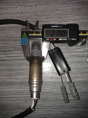

			-  Pro montáž bude záhodno se vybavit klíčem 22 a jistou dávkou trpělivosti a víry v povolení, leč nestržení závitu
