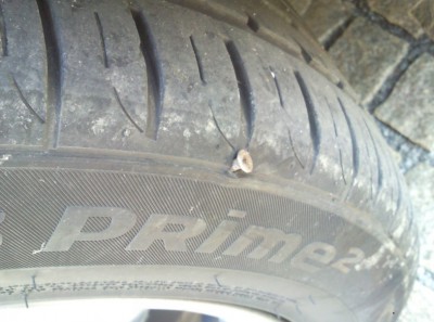

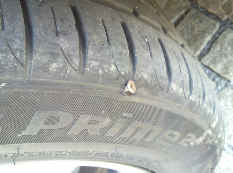

Defekt pneu,vrut z boku kola
Příspěvek od tomason » 20.04.2012 07:37
Nechal jsem ji opravit,ale má někdo zkušenost zda to vydrží?
nerad bych,aby mi to bouchlo někde na dálnici.
Takhle šikovně jsem ještě nepíchl.

Re: Defekt pneu,vrut z boku kola
Příspěvek od Raada » 20.04.2012 14:32
Jo, mel jsem neco podobnyho na zimakach. Taky to byl vrut a skoro na stejnym miste (vice v behounu). Opravili mi to knotem a bez problemu jezdim. Najel jsem s tim pres 12tis. km a bez problemu. Drzi, na dalnici s tim jezdim bezne...
Nebal bych se toho.
Příspěvek od tomason » 20.04.2012 15:12
Jo super za info a myslím,že já to mám lepené,ale ne knotem a před 14 dni mi lepil pneu u nás a knotem se už neopravuje servis ted patří pod Euromaster.
Příspěvek od Raada » 20.04.2012 15:36
No, knotem... Byl to takovej tercik s kusem gumy, kterej trcel kolmo k tomu terciku. Knotem jsem mel opravovany kolo kdysi jeste na felicii. Ted je to jinej material - ja to jen tak laicky nazval. Z vnitrni strany pneumatiky je ten tercik, kterej to tesni a ta guma (knot) trci smerem ven. Je to jeste nejak prichyceny. Klasickej knot, kterej se pouzival drive to ale neni. Nicmene to nic nemeni na faktu, ze je to v pohode :-).
