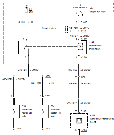

Stala se mi věc, kterou mi hlava nebere. Na FF r.v. 2005 (nový model) mám vyhřívané čelní sklo. To mi v roce 2009 měnili, protože jej někdo přející rozbil kamenem. Fungovalo bez problémů, ale asi před měsícem mi odešlo vyhřívání přesně půlky skla na straně řidiče. Sklo má na této straně již skoro rok defekt od letícího kamínku, ale dírka se nezvětšuje a je jen povrchová.
Nevíte čím ta porucha vyhřívání může být a jak ji odstranit?
Myslel jsem, že jsou zde dvoje pojistky, ale celé to obstarává jedno relé (myslím, že je to relé).

Relé je sice jedno, ale napájení drátků skla je rozdělené na dvě půlky. Jestli nehřeje přesně jedna polovina, viděl bych to na blbé ukostření nebo napájení na jedné straně skla. Shoď plast z A sloupků, odpoj konektory od skla a proměř odpor obou půlek a napětí na obou konektorech.
Ty drátky jsou paralelně vedle sebe, takže poškození několika z nich nehraje roli. Na Fiestě to mám horší, tam už mi na straně spolujezdce funguje už cca posledních 5 a to je zoufale málo. Asi ho pojistím a budu se lepit na kamiony.
