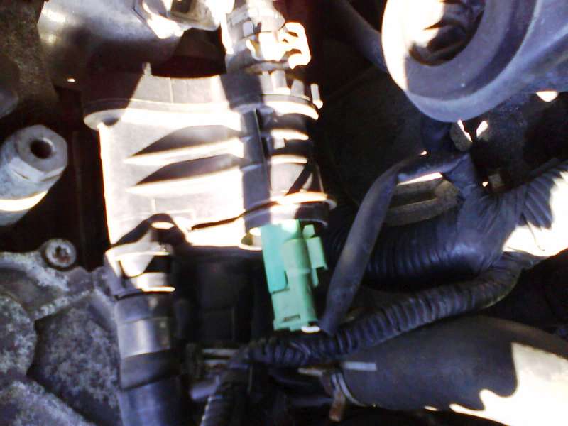

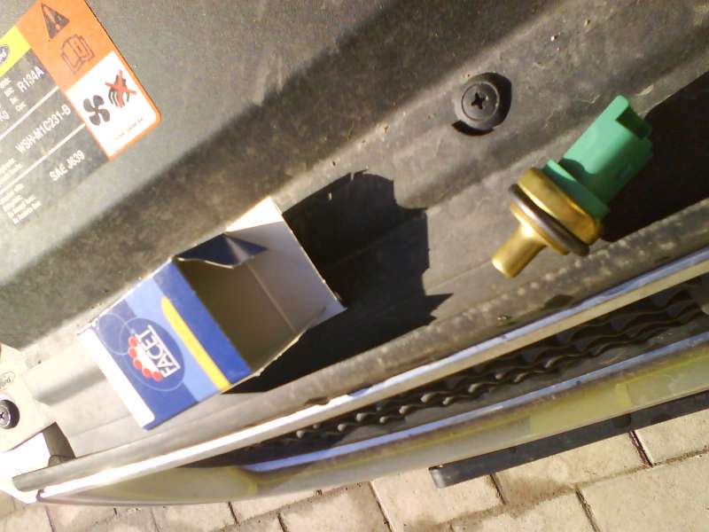

Teplotné "čidlo" /teda po slovensky snímač/ je v telese termostatu - prikladám foto - pozeráš sa naň medzi krytom akumulátora a krytom motora - čierne plastové teleso je pod hlavou valcov na bloku motora.
Je to jediný snímač pre ukazovateľ na prístrojovke i pre prácu ventilátora chladiča.
Nie - nakreslenú "nulu" tam nemám - ale významovú áno.
Teleso termostatu - zelený konektor je na snímač teploty motora.
Snímač teploty
Snímač teploty

BobTDCi píše:
peterkos2 píše:Ty tam máš nulu?Zaujímalo by ma,kde je umiestnené to teplotné čidlo.Keď jazdím kolegovým Transportérom,tam je po zohriatí stále ručička na 90 ako prikovaná
Neviem ako je konštruované to teleso termostatu,ale ak tade od naštartovania neprúdi chladiaca zmes-čo asi neprúdi,keď ide krátkym okruhom do kúrenia-tak potom ukazovateľ teploty na prístrojovke neukazuje skutočnú teplotu motora
Ford Focus II 09/2005 combi 1,6TDCI Duratorq bez DPF tmavá zelená metalíza

Mne to príde, že práve pozícia snímača teploty je tam, kde je výstup dozadu - teda malý okruh - a tým pádom tam je cirkulácia stále - neuzatvára ho termostat, zároveň je blízko miesta, kde prichádza ohriata voda z bloku a kde je šupátko termostatu - ktoré otvára veľký okruh(teda i v prípade, že je na kúrenie zavretý vstup do malého okruhu z ovládania klímy, či kúrenia), tak celé teleso termostatu (i teleso snímača teploty) je na správnom mieste v reálnom čase a teda i ukazuje reálnu hodnotu teploty motora - teda jeho chladiacej kvapaliny.
Ale faktom je - že by bodlo ak by ktokoľvek, kto má zdemontovaný termostat 1.6TDCi a nafotil by ho detailne (teda i "zo spodu"-zo strany bloku motora), tak by sme to viacerí veľmi kladne privítali a aj mu poďakovali.
