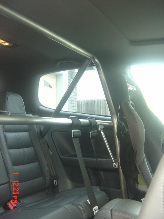

Nevíte někdo jak se u nás staví stk k takovejmhle věcem? http://i287.photobucket.com/albums/ll12 ... 1241883474 mam vařenou střechu na autě a chtěl bych to něčim vystužit a tohle mi přijde jako ideální věc, navíc to dobře vypadá, vim že třeba Kopecký má svoji škodovku homologovanou i na silnice a to tam má rám celej. Budu rád za každý postřeh :)
dodatek: zadni sedačky nemam předni sedačky sport + 4bodove pasy

Vzhledem k tomu, že do ŕámu taky jdu,tak budu zjišťovat podrobnosti u známého na STK. Ale v zásadě je tam jediná věc-kolikamístné auto máš? A kolik tam máš sedaček? Jsem na tom úplně stejně. Zadní sedadla již nejsou a je tam volnáí plocha. Když vše vyjde,tak rám bude na podzim. Říkal jsem si,že to tu ve Focusu nikdo nemá a nikdo se o tom nijak nezmiňoval,tak ani já nebudu nic říkat. Ale když už jsi to nakousl 8)

Omyl, nesmi byt ram v civilnim aute! Chtel sem ho do fiesty a legalne to nejde. Jedina moznost jak to zlegalizovat je dovezt auto do nemecka tam ho prihlasit nechat udelat ram renomovanou firmou nechat zapsat do TP a pak to dotahnout k nam zase to prihlasit u nas a dohlidnout na to aby pri prepisu tp byly opsany vsechny veci do posledniho detailu... Ale jezdi s tim hodne libi nelegalne a prochazi jim to....

Ochranný rám se nesmí používat na veřejných silnicích. Pokud by chtěl někdo mít rám legálně v autě, musel by si nechat auto schválit jako sportovní dle předpisů FIA/FAS a jezdit s ním pouze po uzavřených tratích.
Ještě trochu obráceně a jen úvaha: když by mi vedla trubka rámu někde poblíž hlavy a já měl nějakej trochu silnější štouchanec, co mi projede s větší razancí hlavou, sklo od auta který má plochu a dokáže tu hlavu taky silně pošramotit a nebo ta trubka rámu? - ta dle mého projede hlavou snadněji - myslím si, že by se měla při použití rámu taky apoň používat helma.

2jenda: no ten rám se v místech kde muže dojit ke kontaktu s řidičem nebo spolujezdcem obaluje tlustym pvc takže tohle bych neřešil určitě lepši ram než nic
asi je to blbost, ale je možny zjistit si co tam píšou ty němci a přez známího to nechat dopsat do techničaku?
ale stejně uvažuju o tom rámu kterej je jen přímo za sedačkama a v kufru http://i287.photobucket.com/albums/ll12 ... 1241883474 ten by měly tmavy folie ktery mam na bočnich zadnich oknech a kufru dobře zamaskovat

Jj to vím s tím molitanem ale i přes to bych tohle zrovna nerisknul. Tam ten kokos podle mě praskne stejně ale to i po nárazu na sklo.
S tím rámem do zadu bych si za tebe nikdy nesednul, při čelním nárazu to musí člověka přefrknout na několik dílů, protože stejně spousta lidí jezdí vzadu nepřipoutaná. Když si vezmu, že nikdo nesmí sedět za tím ramínkem na kabát, co se přidělává na opěrku hlavy, tak tohle musí být super masakr.
Každopádně následný diskuze s policajtama bych nechtěl absolvovat :roll:
S těma němcema a zapsáním, co když ti na STK řeknou - předložte nám, na základě čeho jste to nechal zapsat do techničáku (steně by jsi musel mít potvrzený od STK nějaký typový list a nebo podobný canc) a pak ti to auto odstaví pro zavažný problém a budeš muset jet domů na valníku. :roll:

2jenda: vzadu sedačky nemám to znamena že tam lidi vozit nebudu :D ten rám vzadu pro policajty snad nebude zase takovy zlo už jen pro to že jsou povoleny 4bodovy pasy ktery musej bejt na ty trubce uchycený, ale jak řikam neměl by bejt tolik vidět když mam ty folie

Videt to sice nebude, ale vis jak, nahoda je debil policajt bude chtit povinnou vybavu, polezes do kufra a jak to uvidi tak uz muze zacit buzerovat copak to tady mate pane ridici, to neni v poradku, auto neni v pripustnem technickem stavu, sebere technicak a pak uz je problem ho ziskat zpatky... Navic i zadni sedacky jsou povinnou soucasti auta - znamemu dokonce nechteli dat technickou bo mu chybela jedna operka hlavy na zadnim sedadle :D

Tak ram Ti zpevni celou kastli nejde jen o bezpecnost. Karoserii timto vyztuzis tim padem se mene krouti - samozrejme ram musi byt delan profi firmou ktera vi kde se ma ram varit a jake trubky na nej pouzit jinak je to spise kontraproduktivni. Ramy se pouzivaji spolu se sportovnimi sedackami, vicebodovymi pasy, prilbou a s jakymsi typem nakrcniku ktery je prichycen k sedacce aby Ti pri narazu neuletela hlava protoze pasy Te drzi velmi pevne a nemas airback ktery tvori oporu hlave letici na volant. Takze bez techto dalsich systemu bych do ramu asi nesel. Spise bych dal vyztuhu mezi predni a zadni tlumice a tim bych asi skoncil...

Je to k necemu, ale musi tam byt vsecky tyto prvky jinac to nema zadny prinos spise naopak. Kdyz das sedacky a pasy tim zrusis bagy a kdyz to napalis do zdi tak telo pohrbi v rakvi a hlavu na rakev nalepi jako plakat ktery seskrabli z te steny :D
