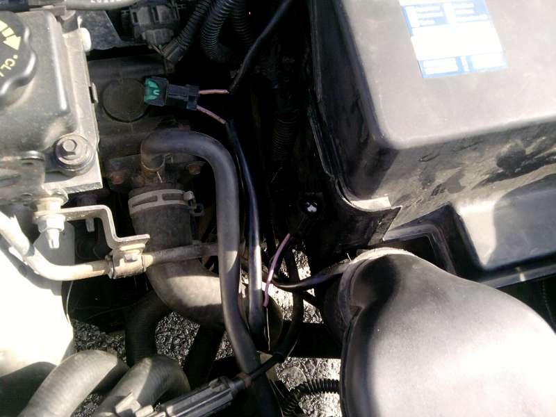

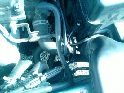

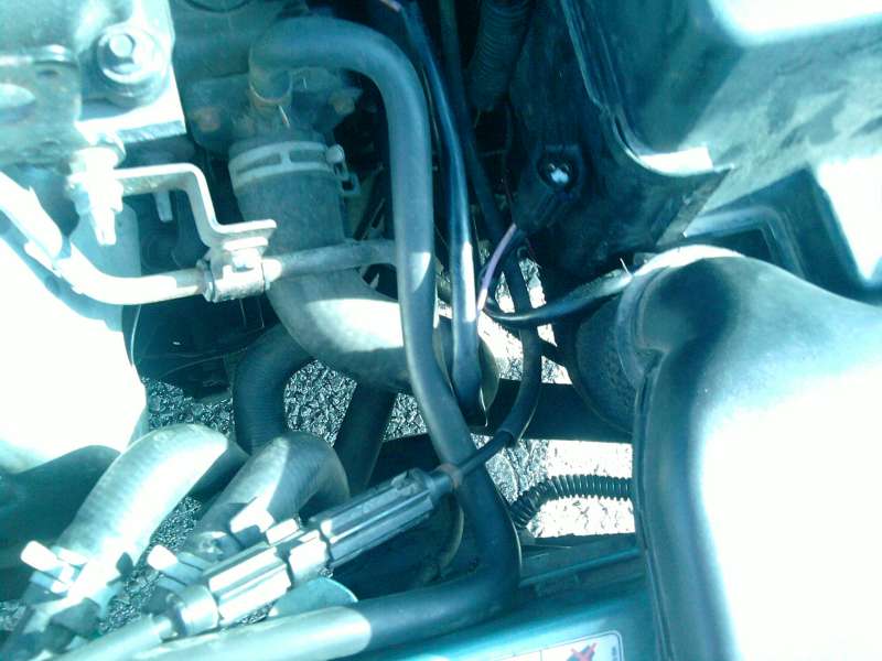

Neví náhodou někdo, co je tohle za čidlo v motorovém prostoru - předpokládám teplotní či termospínač?
ObrázekObrázek ObrázekObrázek
Vedou k němu dva silnější kabely, ve svazku mizí asi směrem někam k ventilátorům na chladiči, tak mi připadá jako termospínač těch ventilátorů. Ale proč je takhle ve "vzduchu"? Ale na první pohled se mi nezdá, že by někde chybělo našroubovaný, tedy v rámci dosahu přívodního kabelu.
Na escortu bylo podobný, na stejným místě, ale našroubovaný v tělesu termostatu a přímo spínalo větrák chladiče.

To je nejaka blbost.To nemuze byt original. Takhle asi tezko podle obrazku nekdo pozna proc to tak je.

conti - zaujimave podla coho sudis ze to nie je original. A original to je.

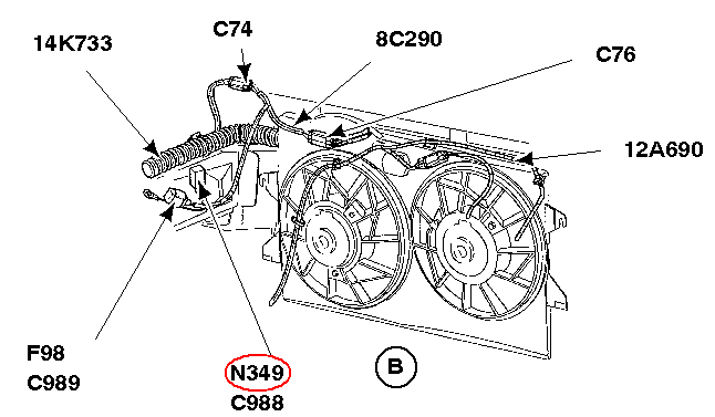

Podle čísla součásti(92AB 8B607-AA, finis 7001611) je to "Spínač - motor větráku" a je použit, bohužel z výkresu nejde poznat, kam přesně má přijít. Ve schématech chlazení jsou ventilátory ovládaný pomocí dvou relé a jeden z ventilátorů ještě paralelně tímhle termospínačem. Jde mi o to, jestli ten termospínač má být někde zašroubovaný v systému chlazení(může se někdo mrknout do svého motoru?), tady jsem ho našel na nákresu:

Já to tam mám taky a i na stejném místě. Tenkrát když jsem byl u Fokiho, tak mi to říkal co to je, ale už jsem to zapoměl. :( Ale myslím že něco okolo větráků to bylo.

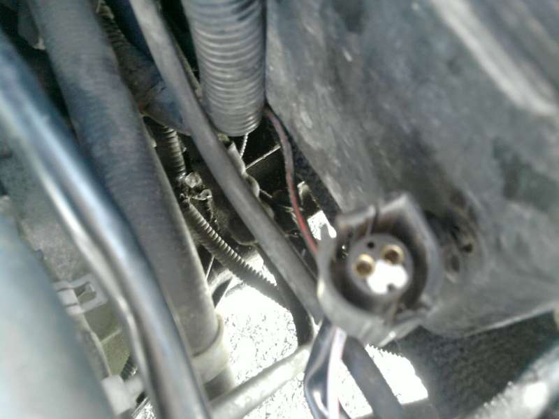

Prosím Ván nedávno som mal menšiu koliziu a zrusil som si chladenie v predu ...
Teraz po dobe osm si kupil novy chladič (vodný,klímový) saharu ... pozaložení všetko ok ale sahara sa mi netočí, ten clovek co mi daval dole veci, tak snim uz nechcem mat nic spolocne lebo ma dost podfukol a kopu penazi a nic neopravil a teraz po zalozeni mi ostal dole jeden konektor volny a nwm co mam do neho zapojit, predpokladam ze to bude mat nieco spolocne so saharou ked sa netoci (inak sahara je v poriadku)
Prosim Vás ak ma niekto 2.0 liter tak mi odfodte aky kabel ide zapojit do toho konektrou ktory tu dole nizsie prilozim . dakujem velmi pekne .

Vzpomněl jsem si na tyhle moje fotky: http://www.ford-focus.cz/forum/viewtopi ... =9&t=11670
Koukal jsem tam teď, ale už nebylo moc vidět. Ale ty tam máš dvoupinový konektor a 2 dráty, já jenom 1-pinový a jeden drát.

bullitt to je presne ono :) dakujem ale kam a na co sa napajaju tie draty ?

noXo: Já se na to podívám za světla, teď už jsem tam moc neviděl. Ale ten drát u mě, co jde skrz konektor, tak je docela silnej a pak jde do takový tý černý bužírky(husího krku) a mizí někde do svazku a vede to někam k baterce(pod kryt) nebo dál do kabeláže. Musim se mrknout za světla.
Ale ten tvůj konektor vypadá jako přímo od sahary(větráku), nebo jako konektor k termospínači. Jo a dali ti tam správnou saharu(verze bez/s klimatizací)?

noo ta sahara je presne taka ista , a ten kabel je napojeny na beterku a je vystup takyto co je na obrazku a nwm co mam do neho zapojit ked v sahare uz nieje ziaden volny otvor ?:P
