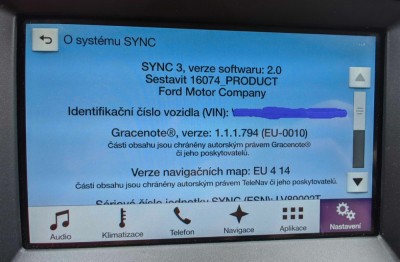

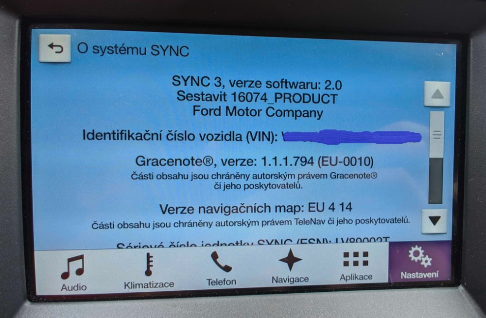

v smaxu mam verzi 2.0, stahl jsem aktualizaci z webu syncu (ofiko), ze nejdriv nahodim posledni oficielni, v aute se spustila aktualizace, po cca 15 min se sync zrestartoval a jsem stale na verzi 2.0. Stalo se to nekomu? A myslite, ze update nastrojem od cyanlabs je mozny rovnou z 2.0 na 3.4? v posledni verzi toho nastroje uz nerozlisuji stavajici verzi syncu, ale bojim se, protoze preci jen 2.0 uz je fakt stara..

Re: SYNC 3 - rady, tipy a problémy uživatelů
Ze Sync 2 sw neudelas 3.0 / 3.4
sync 3, verze 2.0

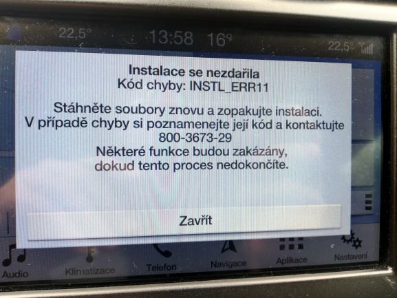

Dal jsem se do instalace 3.4, auto flešku našlo a začala instalace, po asi 2 minutách mi vyskočila hláška a instalace skončila. Sync normálně pracuje s 3.0. Nevíte někdo kde je chyba? Samozřejmě jsem to zkusil vícekrát. Děkuji.

Tu 3.4 instalujes podla návodu zo Cyanlabs alebo si si stiahol osobitne tie instalacne balíčky verzie 3.4 a instalujes ich klasicky ako kazdy iný update?

INSTL_ERR11 – Error is APPS_UPDATE_PART_ERROR
https://community.cyanlabs.net/t/sync-3-error-codes/20
Zkusil jsi to stáhnout znovu na jinou flešku?
