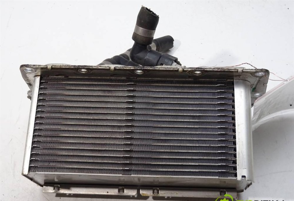

Je to celkem piplačka, past vedle pasti. Měl by to dělat někdo, kdo ma trošku "zkušenosti s motory", jde tam hodně věcí pokazit. Přístup jak k penězům, ale to bylo dáno i tim, že jsem neodsal klimu a nešel rozpojit vyfuk.. Teď už bych pár věcí udělal jinak, ale nějaký pidi postup:
Material:
nové sání s vývodem, odlučovač, řemen příslušenství, těsnění vyfuk. Řemen jsem použil starý, dle návodu se má střihnout, ale není třeba ( hodně starý bych vyměnil). Těsnění jsem nepoužil, protože jsem to nechtěl urvat.
1- zvednout trochu auto, aby se šlo dostat na ten vyfuk, rozpojit nešel, nechtěl jsem utrhnout ty šrouby, ale pomocný rám jsem sundal
2- zadní uložení převodovky ven, podložit motor zvedakem nejlepe na kolečkách, povolit uložení motoru u rozvodu
3- sundat řemen, nemá napinak, stačí tlačit pakou do boku a točit motorem
4- pak je třeba upustit ch.kapalinu, dole na olejové vaně je el. čerpadlo, z něj se vypusti sani
5- jelikož jsem neodsal klimu, chtěl jsem najit jiny zpusob, tak po boji s konpresorem jsem sundal plast pod chladiči a zpustil chladiče, abych mohl vyndat IC ze sani, vadi tam hadice od klimy
6-je treba vyndat alternator, sundat klapku, kabeláž
7-vodni IC jsem vyndal po zatlaceni motoru do vozu ( chce to další ruce) a tlačeni hadice od klimy dolu, je třeba opatrně, hned se ohnou žebra na IC ( když ležel na zemi, než jsem se dostal k jeho zpětné montáží docela vyteklo z žeber oleje) zajimal by me stav sani na 5w30 olej.
8-sani ma ze spod přichytky kabelu, chce to malé nůžky na el pasky, což jsem neměl, pak po vyndáni předělat na druhé a dát nové pásky. Odlučovač oleje překrývá starter, takže ven, ale stačí ho jen povysunout. Možná by bylo lepší vyndat vzduchový filtr.
9-vše očistit a skládat zpět, odlucovač, starter, sani jsem jako prvni zapojil hadici do odlučovače a pak montoval.
Co bych udělal jinak:
Umyl bych si nejdříve motor hadici, mezi sanim a hlavou je dost prachu a pisku kolem těsnění , vzal bych nůžky z manikury na ty pásky přichytek, asi bych odsal tu klimu abych se tak neudrbal..
Hlavně musim poděkovat DjDeklovi za díly

Mi to taky 43tkm smrdelo pri pořádné akceleraci, turbo tlačí olej přes vodní IC do motoru. Hlavně občas jsem citil take tu spáleninu a jak za mnou někdo jel a trošku jsme se nahaněli, říkal že smrdim
EE performance je novější verze oleje, ale pořád je to A5B5, to Millers Lspi APi SP je pro naše motory asi lepší volba
