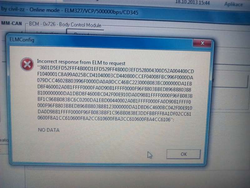

BCM - Information vycte?Alergin píše:ZaQik
Elm mi funguje jen mi nenačte po požadavku read vubec nic a elm má přeplé na HS-can. Nevím ale myslím že nedělám nic špatně. Prostě Kabel nenačte žádnou jednotku.
a PCM - Information vycte?

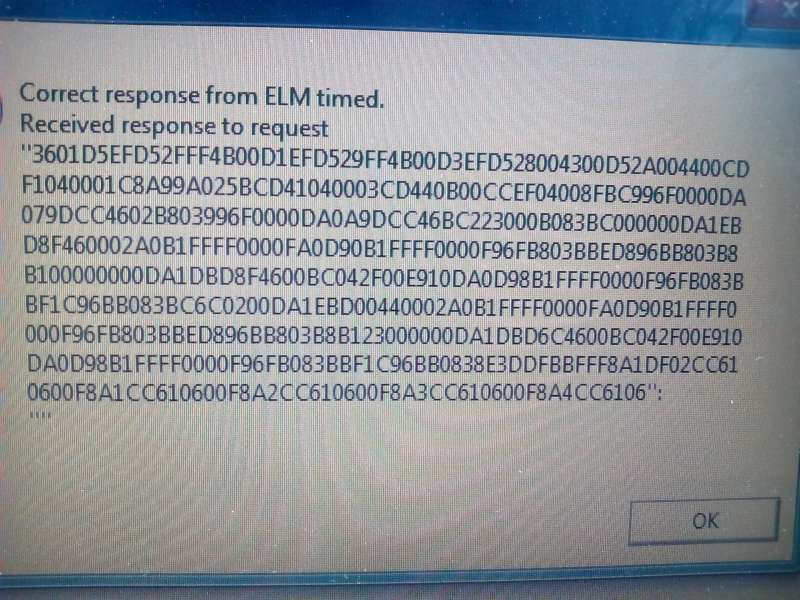

BCM i PCM information vyčte ale když pak dám read vypíše to co je na foto výše

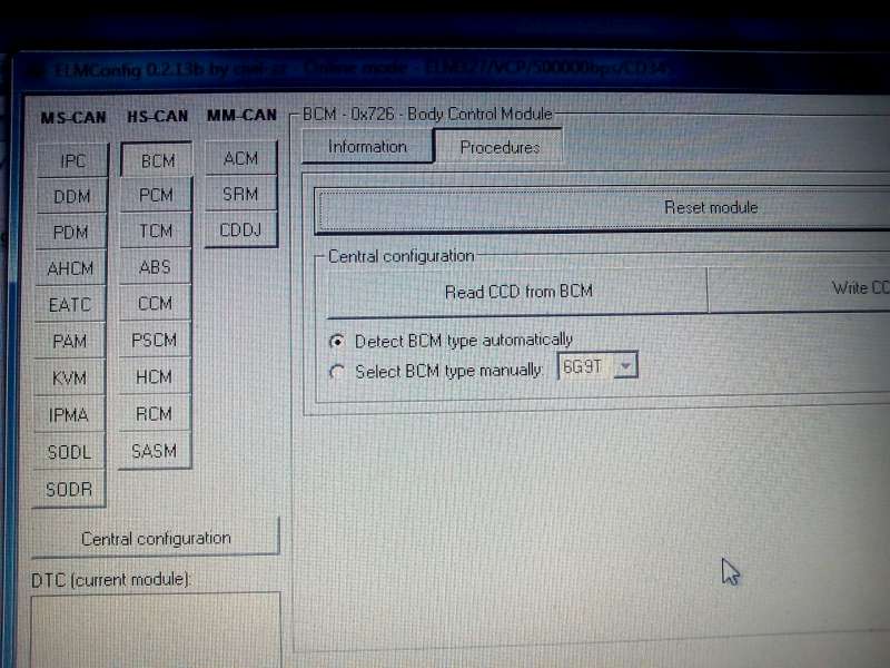

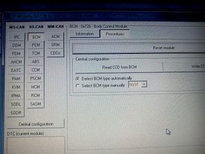

dej sem printscreen BCM-Information

zjistil jsem že to jde jen s verzi elmconfig 0.2.4 s jinou nemám šanci což je fakt divné

BCM najde i vypíše v jiných verzích elmconfig ale když chci dat read po chvíli to vypíše toto viz foto

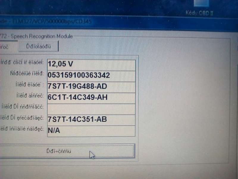

na fotce neni informace o BCM ale o SRM - ukaz BCM

Vypis BCM vše najde když pak dám read vypíše to (viz fota)

Data nechce načíst jen ve 2.4 verzi ale samé klikyháky. mám kabel ale BT nějak nejde sparovat s tel. jednotku BT načte že tam je i Elm ale v menu navigace se neobjeví nic ani po odpojení baterie
