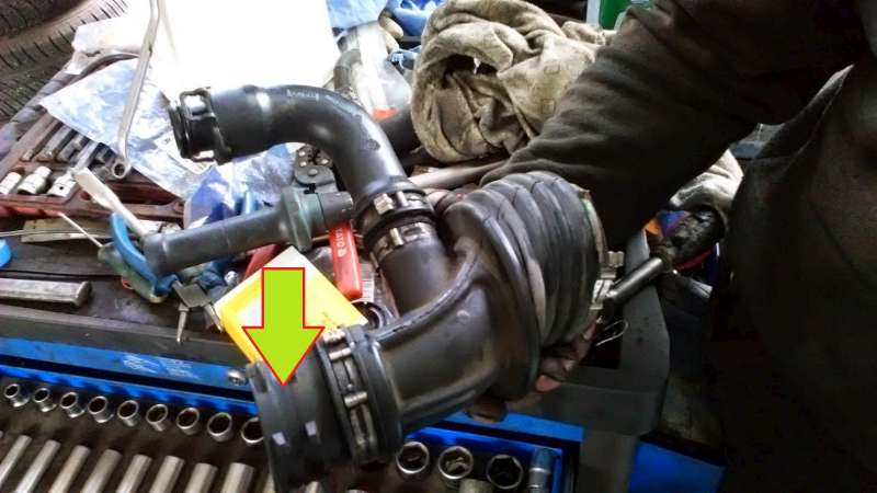

Ahoj,
pri vymene olejoveho filtru mechanik zjistil, ze je praskla hadice k turbu (musel ji sundat aby se k filtru dostal). Pry je k dostani jenom original u fordu, za cenu 3800 kc.
Tak bych potreboval vedet, jestli ta prasklina je nejaka urgentni zavada, nebo to dozije s autem. Pri jizde jsem si nevsiml, ze by se to chovalo nejak jinak.
Pripadne, jestli nekdo nevite, kde by se dala sehnat za nejakou rozumnejsi cenu.
Prikladam fotku, kde sipka ukazuje, kde je prasklina. Je to v mistech, kde je to pritazeny paskou k turbu.
(Snazil jsem se to tu cele procist, i na zbytku fora, ale odpoved se mi nepodarilo nikde najit, tak se omlouvam pokud tu uz nekde je).
Auto je to FF2, viz podpis.
diky Cernobog.

ja mam este starsiu verziu tej hadice(podlhovasta) a mam presne to iste v mieste kde je spona je prasknuta, no neriesil som to pretoze ked sa to dotiahne tak to tesni (uz to tak mam druhy rok)
M3 1.6MZ-CD(TDCI) 80kw rv.2007

Stejné u mě. Nechavam to

Pokud by to bylo už moc a nešlo to stáhnout, tak stačí sundat tu sponu, vyndat vnitřní kroužek a redukci, trošku tu hadici natáhnout ve vlnovci a místo spony dát stahovací pásku... a hotovo...
