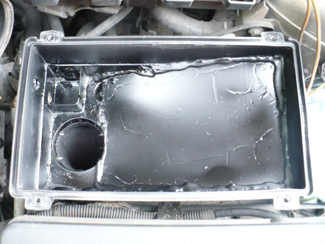

Příspěvek od petulak » 20.07.2016 18:19
:arrow:
+ KN- vložka.
+ pro, rejpali- tato "krabice" zkoušená na VŠTU,Lbc.
proudění + zpětné rázy nasávaného vzduchu. :mrgreen: :mrgreen:
funguje už cca 5 let. :D
