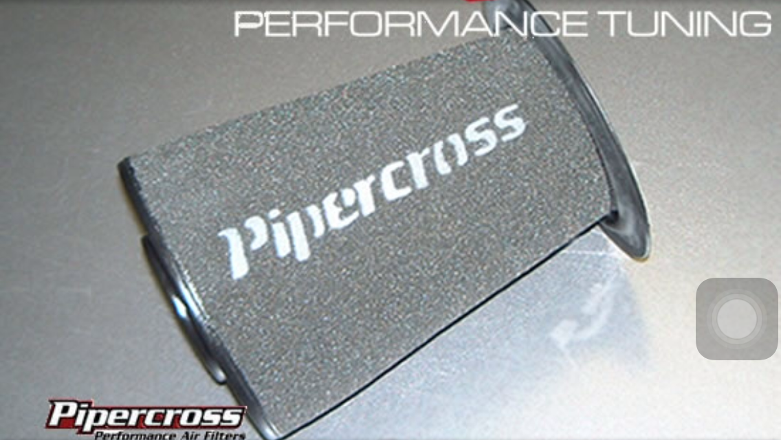

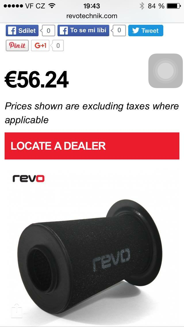

- TomVany
- Příspěvky: 398
- Registrován: 07.11.2013 20:17
Re: sportovní filtr
Lidi mate nekdo v aute toto.
Ja uz to teda objednal ale snad to bude cajk.
