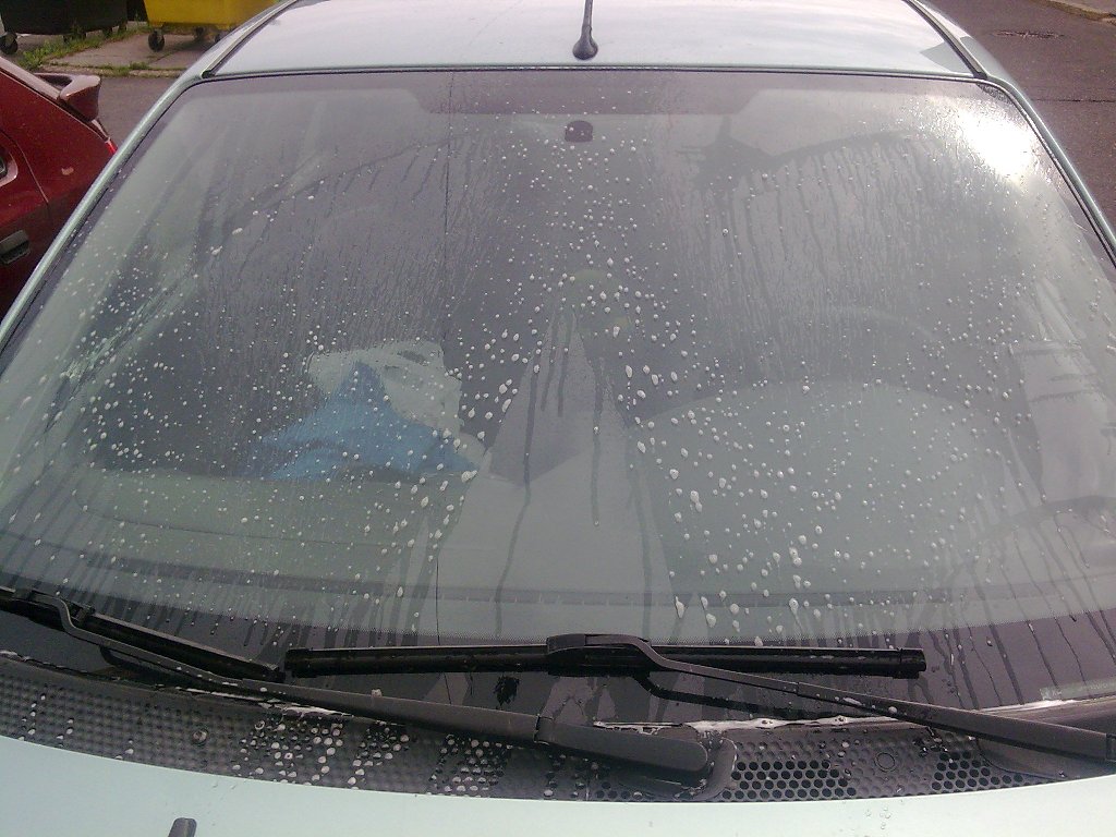

Takhle mi stříkají ostřikovače z FF III po malé úpravě trysky.

To je ale na miste co? Jak to strika pri 110kmh treba?

Zatím jsem s tím jel nejvíc 100km a pohoda. Bohužel teď má auto dlouhodobě půjčené dcera, takže jsem to nemohl vyzkoušet na dálnici a ani to nemohu nafotit. Stříká to opravdu hodně. Mám sedana a páčku cyklovače z kombíka, takže můžu ostřikovat bez stírání. Při jízdě to zafláká celé okno tak, že není vůbec vidět ven. Auto bude k vidění na srazu na Konopáči a trysky ostřikovače po úpravě k vyzkoušení také.

Jak si to upravil?

Black66 píše:Jak si to upravil?
Najdi si to na zeleném fóru v garážových návodech. Nechce se mi to dělat znova.
