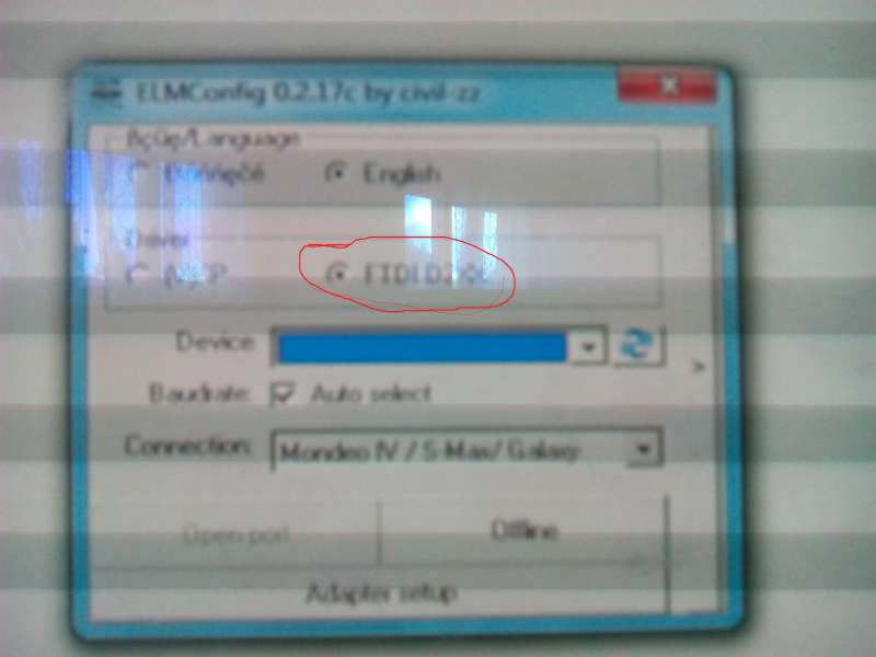

Re: usb diagnostika - ELM327+elmconfig - info str.1
Po nastavení na FTDI elmconfig nenajde připojení kablu viz foto
Asi se tady rady nedočkám
