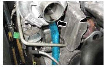

No a inak kam sa teda dostáva olej na mazanie turba, kade odchádza?..alebo kade by mal za normálnych okolností odchádzať?
- vita_k
- Příspěvky: 4023
- Bydliště: Brno a okoli
Re: Vadne turbo FF 1,6 TDCi
olej z turba odchazi tudy. snad je kvalita obrazku dostatecna
Neni to prívod vzduchu od vzduchového filtra?
- vita_k
- Příspěvky: 4023
sleduj konec modre hadice, od tam tece olej z turba
No dobre, ale kam to ide? Ved to je prívod vzduchu, či?
