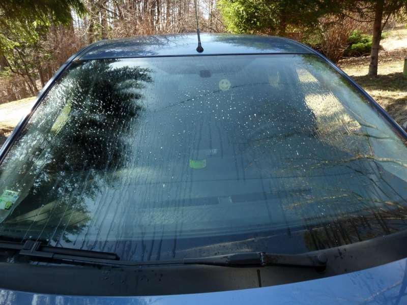

Ostřikovače namontovány, otestovány a fungují parádně. Ve 140ti stále stříkají, jak mají, tzn. okno je mokré dřív, než přejede stěrač. Na místě stříkají trochu na střechu, ale není to nic hrozného. Jediný problém je se zatékáním pod kapotu. Docela mě překvapilo, kolik toho tam nateče (testováno na stojícím autě, při jízdě nevím). Bez silikonu se tam bude držet kapalina a něco steče do motorového prostoru. Každopádně to tu již bylo popsáno. Ještě jednou díky.
