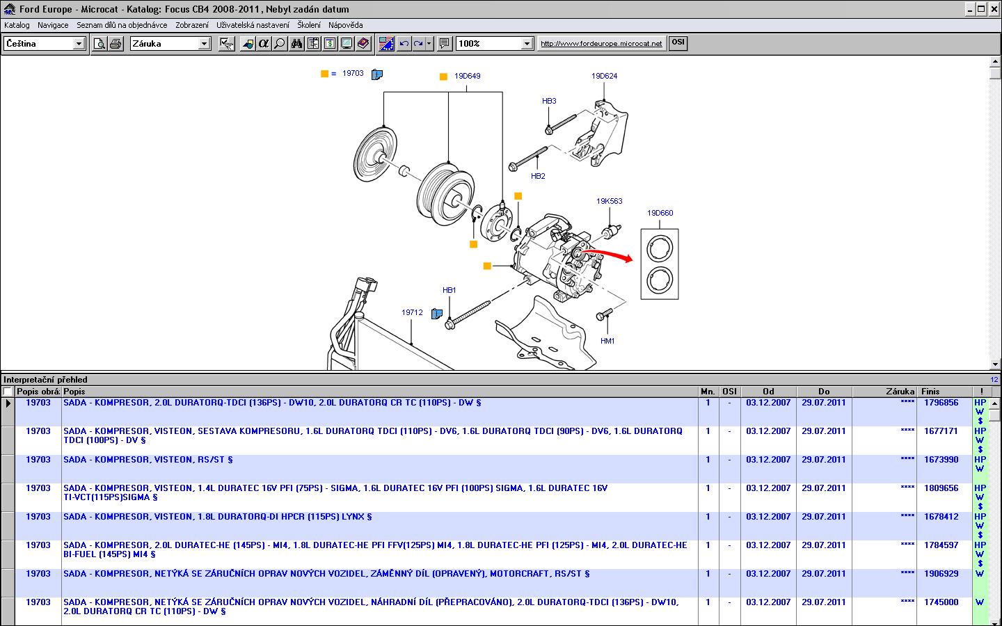

Čau pánové, neví někdo jestli mají všechny focusy MK2 (FL) stejný klimakompresor? Asi budu muset řešít výměnu, tak jestli se stačí koukat po kompresorech z focusu obecně.
Díky

Myslim si ze ne, rozdil bude manualni a automaticka prevodovka, prumer remenice, pocet zeber atd atd. Duvod proc si myslis ze budes menit klimakompresor???

Podle typu motoru...

Urcite typy motoru maji stejne treba 1.8 a 2.0
