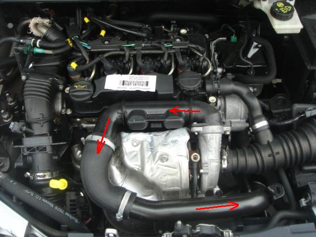

Jedna vec ma napadla. Kde presne vlastne treba hladať olej keď mám podozrenie že mi ho turbo žere? Malo by ho vytlačiť až k IC tým smerom ako je to na nákrese?
- lucky.jack
- Příspěvky: 8469
- Bydliště: v Hradci Královým
Re: Vadne turbo FF 1,6 TDCi
Přesně tak jak jsi to vyznačil šipkama.
