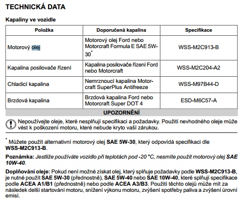

grycatko11: co Ford Formula F 5W-30 jakou mas tridu od vyrobce napsano v manualu?

To je to nemám ceskej manuál pouze ve švédštině...

Re: Motorovy olej mondeo
Osobně bych tam dal nějaký Mobil ESP a určitě ne Castrol, na netu je pár zkušeností o zadřeným 2,5T díky Castrolu, jestli se tomu dá věřit, těžko říct, ale Mobil bych řekl že je kvalita. Samozřejmě ve Fordu tě budou tlačit do jejich ekologické A1/B1 specifikace.
Takze splnuje normu WSS-M2C913-B coz znamena bez problemu Ford Formula F 5w-30, ja bych tam dal tenhle, je to origo ma dane schvaleni a cena je paradni.
Dnesni oleje jsou stejne vsechny na jedno brdo, je jedno zda Castrol, Mobil, Aral, nebo nevim co jeste. Neverim tomu, ze na Castrol se neco zadre a na Mobil ne pri beznych provoznich podminkach, tam bude problem jinde, nez ve znacce oleje. Kazdy olej ma take schvaleni od dane automobilky. Dulezitejsi nez znacka oleje, jsou jeho tridy a specifikace.
Ok objednám Ford formula F 5w30 A1/B1, ale jestli se tam něco pokazí

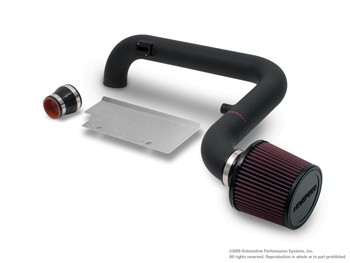

A co byste řekli na výměnu vzduchového filtru za sportovní když už se bude měnit?
Vložkou do origo boxu určitě nic nepokazíš
- Slid
- Příspěvky: 854
- Registrován: 27.07.2011 16:33
- Bydliště: Praha / Semily
To urcite vlozkou nic nepokazis, ale nic od toho necekej, spise jen dobry pocit ze kara bude lepe dychat

No já myslel něco jako toto:

zeli
- Příspěvky: 1001
- Registrován: 08.01.2011 14:59
S timhle to pojede minimalne dvakrat rychlejc
No dobre, tak ne
No dobre, tak ne
