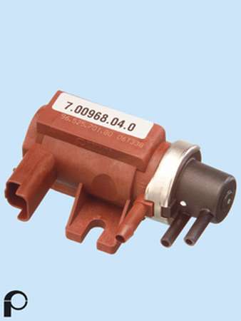

Hledá se měnič tlaku turba
Ahoj chlapi,
poraďte mi prosím kde najdu ve svém Focusovi 1,6 80 kw rv 2008 tento bazmek. Chápu dobře že to nastavuje lopatky turba?

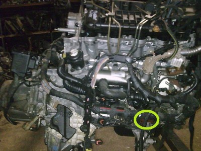

Re: Hledá se měnič tlaku turba
U egr ventilu +-
Za motorem(na motoru) vlevo(kdyz koukas do motoru). Je tam zmet hadic a je to na nich.
Mi přijde, že každej to máme někde jinde
Já se k ventilu dostanu zespodu, když lehnu pod auto, mám to na pravé straně dole, zezadu motoru.
Aha, mi ušlo těch 80kW. Tak v tom případě to 80kw verze asi tam dole co je zakroužkováno
