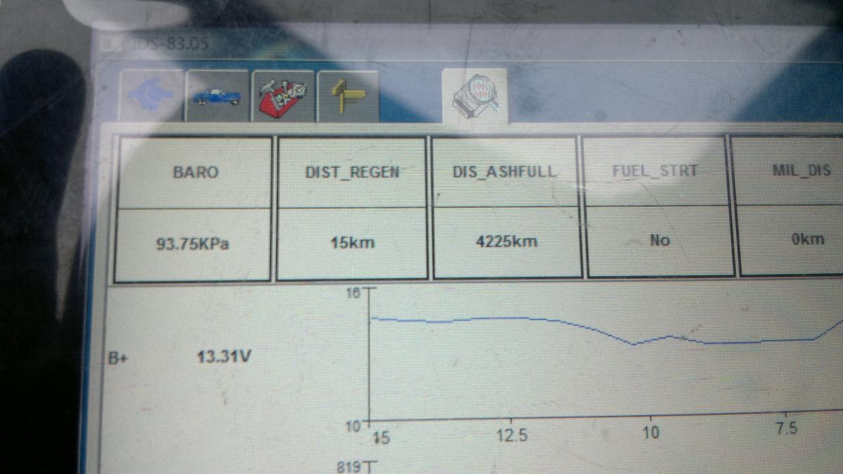

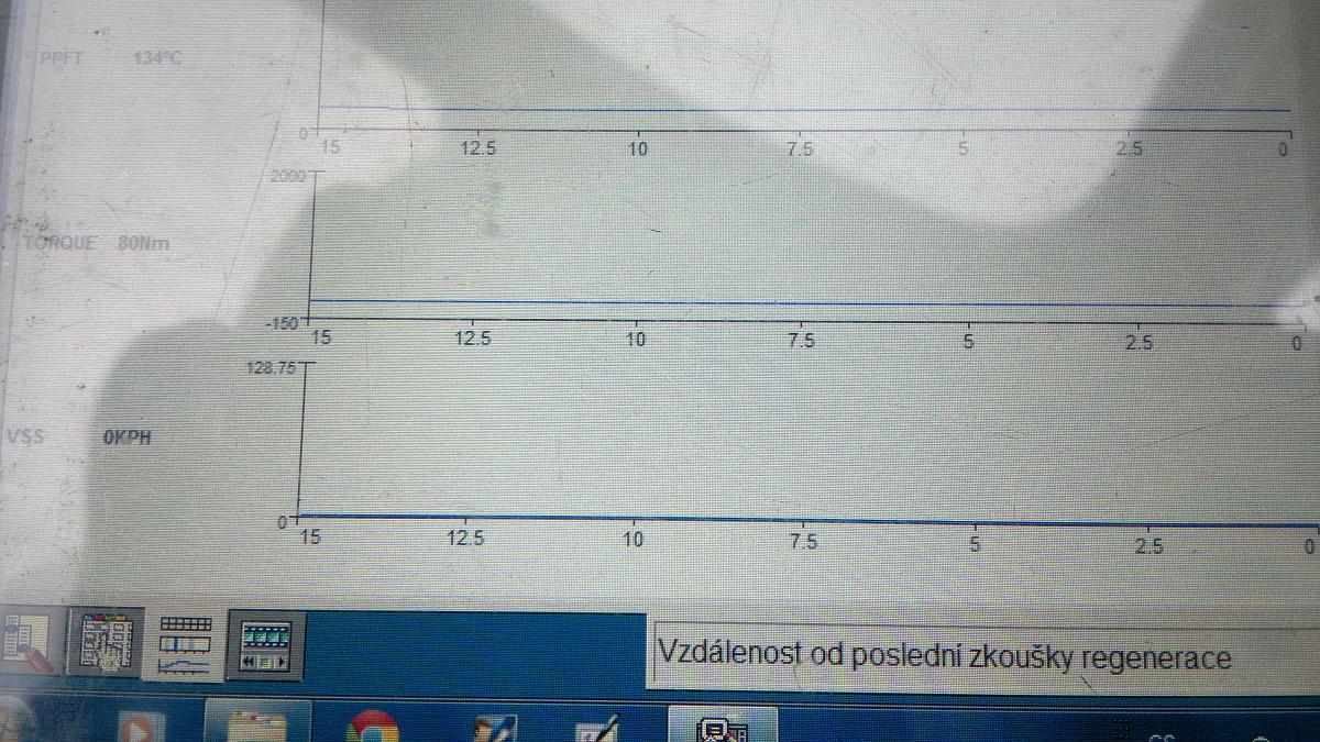

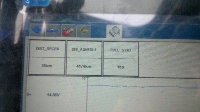

mam tu jednoho vykuchanka , je to z fapoff , po nejake dobe jizdy auto z niceho nic vypne a nejde nastartovat . po chvilce 3-4min jde normalne a jede dál , toto se opakuje nepravidelne jednou je to 2x za 300km , jindy 1x za 1000km . co me prekvapilo (mam to tu 2 dni tak jsem vic nestihl ) ze kdyz si to dam na diagnostiku tak sice diferencni tlak mam 0 , ale najizdi si to km , mam tam polozky vzdalenost od posledni zkousky regenerace a tam to nabíhá . po ceste jsem si vsiml ze mi sla teplota DPF nahoru ( teoreticky by to mohl byt impuls na spusteni ) az na asi 490*C pri normalni jizde to bylo kolem 300*C a po dojezdu 130*C . majiteli tvrdili ze se regenerace nespousti ale podle hodnot z dataloggeru to vypada jako by se spoustela .
Příspěvky: 19244
Re: JEN PRO TY,CO MAJÍ DPF VYKUCHANÉ
Příspěvek od foki » 01.04.2013 20:04
a jeste jeden postreh , ta polozka s 4174km by melo byt od zaplneni DPF ale kdyz jsem si to odecetl tak mi vyslo nejakých 51km ale najel jsem dle tacho 120km .

Typické pro f.off - samé výmluvy. To samé jsem zazil s nimi i ja. Chce to fakt zkusit nějakou jinou dílnu. Na jiná auta můžou byt dobří, ale fordech ne vždy uspějí.
Regenerace se spouští - to je evidentní ..
S temi cisly me ten rozdíl az tak nepřekvapuje - zalezi kdy jednotka zaloguje začátek regenerace...
