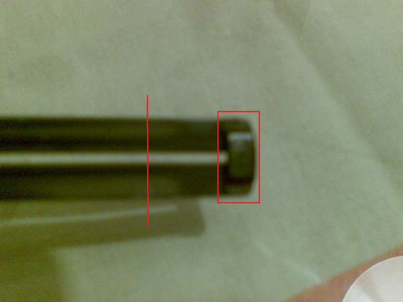

Re: Stěrače
Kupil som origos nove Aerotwin a je klud. Este ma napadla taka kacirska myslienka co s tymi starymi Aerotwinami. Neslo by to "skratit/urezat" a nahodit na zadne okno?FLA píše:Mam dotaz ci ma zmysel vymienat gumicky na Bosh Aerotwin alebo tam supnut nove komplet stierace?

Re: Stěrače
no presnejsie som mal na mysli "rozobrat" => "skratit" => "zmontovat" a nasadit
No ono bude asi problem s tym "vykrojenym" koncom vid predposledny obrazok

Ja osobne mam zkraceny sterac AeroTwin vzadu. Je sice vetsi, ale slouzi bez problemu uz cca rok ... Je treba udelat drobne upravy - vyse je popsano, jak sundat koncovky pro vymenu list. Pak jsem zkratil kovove listy na potrebnou delku a na brusce jsem vytvoril koncove zarezy. Nakonec jsem zkratil gumovou listu a nasadil plastove konce. Pro pouziti sterace na zadnim okne je potreba upravit zakriveni kovovych list, protoze zadni ramenko nema potrebnou pritlacnou silu a sterac pak nedoleha pod uchytem. Listy jsem ohybal (vlastne spis rovnal) asi pul hodiny, nez to dolehlo spravne ...

Ako si vyriesil problem ktory vznikne ked listy skratis? Listy su na oboch koncoch spojene, t.z ked oba konce odrezes listy sa rozpoja (vzniknu 2 paralelne a samostatne listy) a potom kazda lista bude inak "tlacit". Sorry sa slabu fotku z mobilu

Re: Stěrače
Koukam na rez steracem Bosch AeroTwin, je trochu odlisny od Valeo, ktere mam ja. Ale snad by to slo podobne - sejmout opatrne plastove koncovky list (Valeo ma oba konce upravene nacvakavacim mechanismem, takze v kovovych listach jsou vnejsi zarezy), pak listy odriznout, vytvorit na koncich znovu potrebne zarezy a opet plastove koncovky nacvaknout, cimz se obe listy zase spoji. Koukam jen, ze Bosch AeroTwin ma asi listu na jedne strane uchycenou jinak, ale to by snad slo taky nejak vyresit ...
Edit: ted koukam po netu a zjistuju, jak vlastne vypadaji konce AeroTwinu. Je tam dost blbe udelana ta koncova svorka list. Jak je pak resene uchyceni k raminku sterace? NEda se to posunout?
